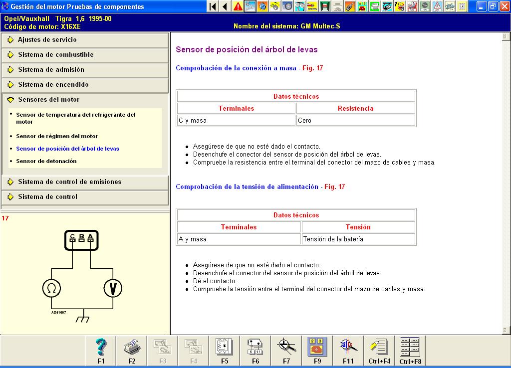

    Pues he consultado autodata y creo que no te va a servir de mucho la informacion, pero aun así esto es lo que dice:
    Mas que nada te dice que compruebes que la instalacion del coche está bien, pero creo que no dice nada acerca del sensor como tal.

    revisa el cable tambien, no siendo que esté mal en algun lado...
    de tods maneras, si te falla el sensor de arboles se nota mucho... muy muy pobre en bajas y hace un pseudo-corte de inyeccion sobre las 4500

    Eso es Emilio!!!! Lo comento porque le he metido el sensor del arbol de levas nuevo y el coche sigue pobre en bajas y cortando justo a 4500 rpms. Entonces que puede ser?? comprobaré la masa y la alimentacion como viene en el autodata...

    si el sensor es nuevo entonces comprueba el cableado como dice autodata. Si salen 0ohm y tension de bateria como te indica entonces el cableado ok. Mucho mas no puedo decirte, me sacas de los cables y me metes en mecanica y me jodes jajaja.
