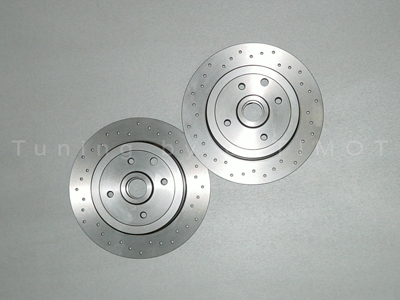

    Alguno sabria decirme por la foto, ¿que disco es?

    Eske no se... veo la foto y parecen los de 261mm
    Pero esta tambien la version de 260mm
    A ver si podeis ayudarme a adivinar... porke kiero pillarlos ya para montarlos en Semana Santa...

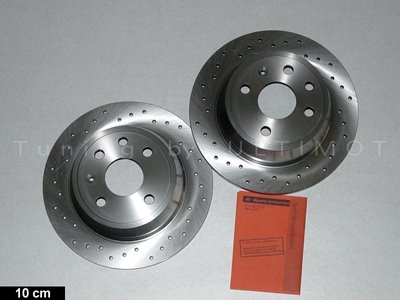

    a ver, te explico:
    la diferencia entre discos no esta en ese milimetro de diametro, basicamente porque ni se nota. la diferencia esta en que uno es un disco simple, como uno delantero por ejemplo, y el otro lleva la pista para el rodamiento, ya que el mismo hace de buje
    los kadett 16v y los primeros vectras 8v llevan el disco de la primera foto, los que tu nombras como 261, que son los que llevan embutido el rodamiento. los de la segunda foto, los llevan los astras y los vectras 8v modernos y los 16v, que es solo un disco sencillo, si quitas el tornillo que lo sujeta, el buje queda en el puente, va independiente
    si le quitas el tornillo, lo tendras claro cual es. si tienes alguna duda mas pregunta

    Finalmente por lo que he visto es disco de 260, osea, de un Vectra 8v moderno... el que no lleva el rodamiento.

    se me habia olvidado decirte que la forma exterior los delata. los que llevan el encastre para el rodamiento, tienen el sombrero recto, y los que son simples, lo llevan como un poco en forma de cono a partir de la mitad, por lo que por la foto son de vectra moderno, pero ahora ya llegué tarde xDDDD
