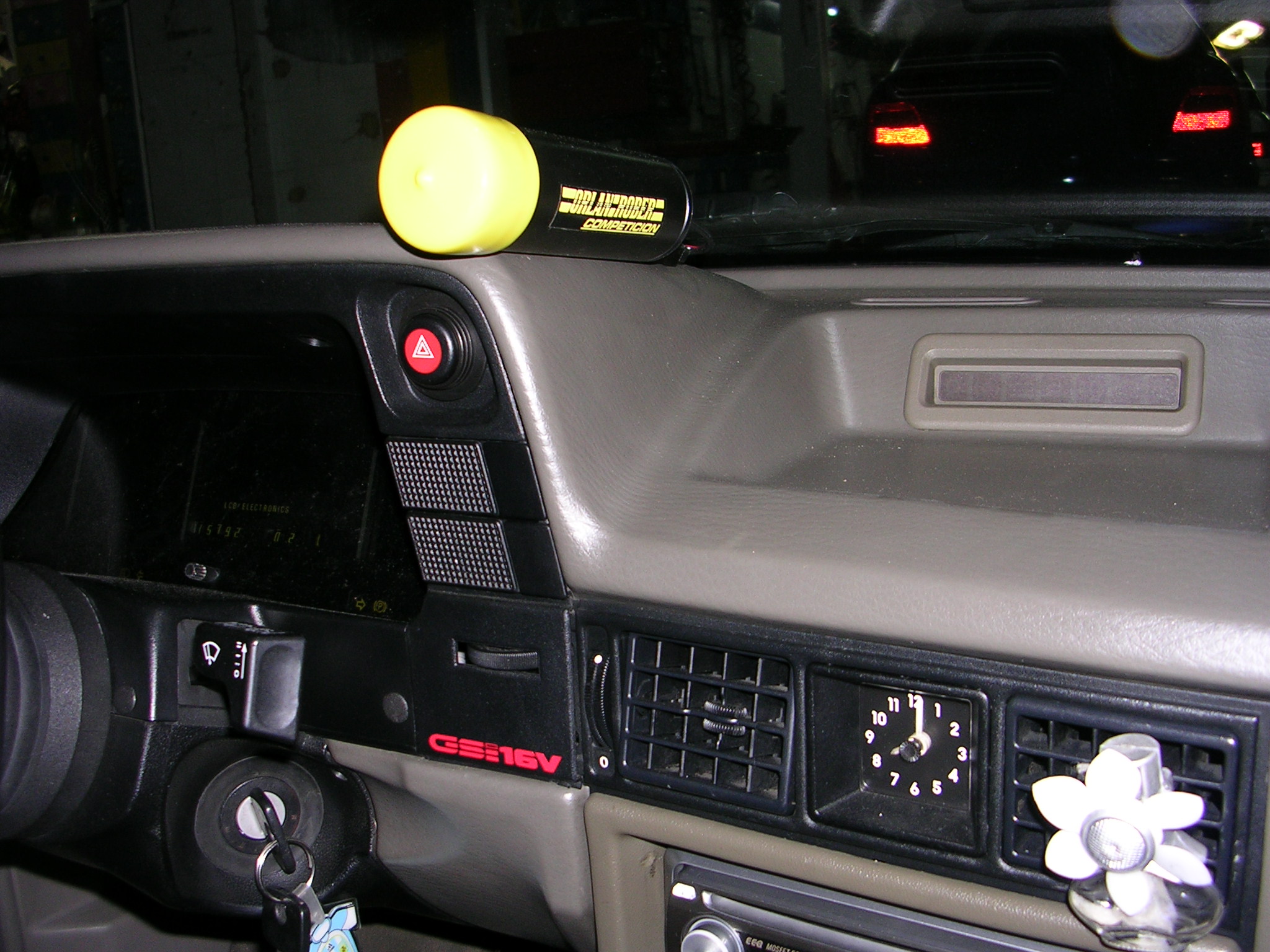

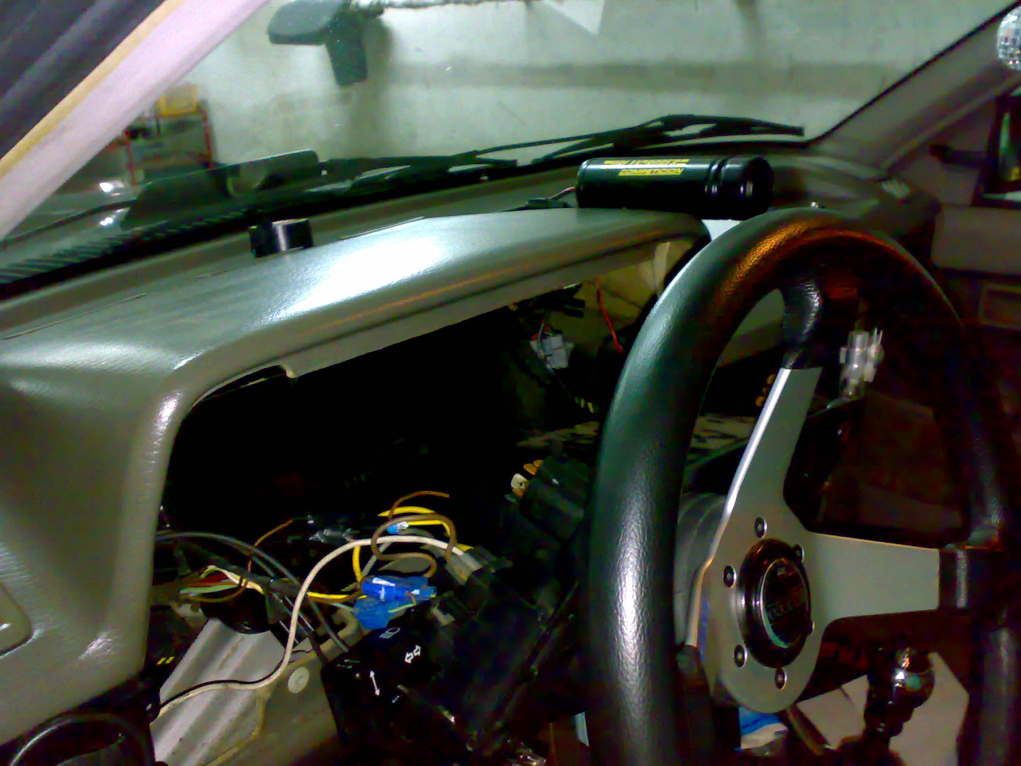

    bueno! os muestro la instalacion del shift light! es muy sencillo! trae la caja de mando para regular las RPM. se regulan una vez y la escondes... ke en el exterior no queda bien. yo la atornille dentro del cuadro! la señal es tomada del negativo de bobina, no tiene mallor complicacion igual ke un cuenta revoluciones. despues hay ke darle un +15(positivo de contacto) un cable de masa y conectar la luz. ya sta instalado y funciona a la perfeccion! me costo 40 euros en argentina xDD el viajecillo ke me hice me cundio para muchas cosas, el siguiente brico sera instalar los 3 relojitos de pres aceite, temperatura y temperatura de agua. Ahi las fotos. ya pondre una con todo terminado que me falto quitar.

    en el negativo de bobina! Tunero: lso de la ruletita lso vi pero no me convencian ke eran chinos! igual el tullo es bueno! pero este esta bastante bien y no es nada lioso! lo programas una vez y lo escondes a los alrededores del cuadro hay bastante lugar, a parte se puede programar para 4 y 6 cilindros! y las rpm ke kieras.

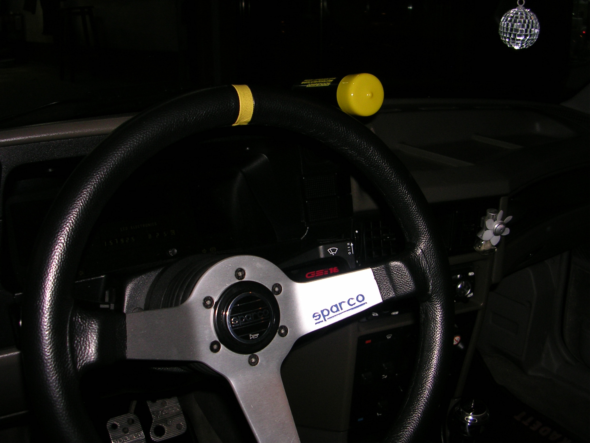

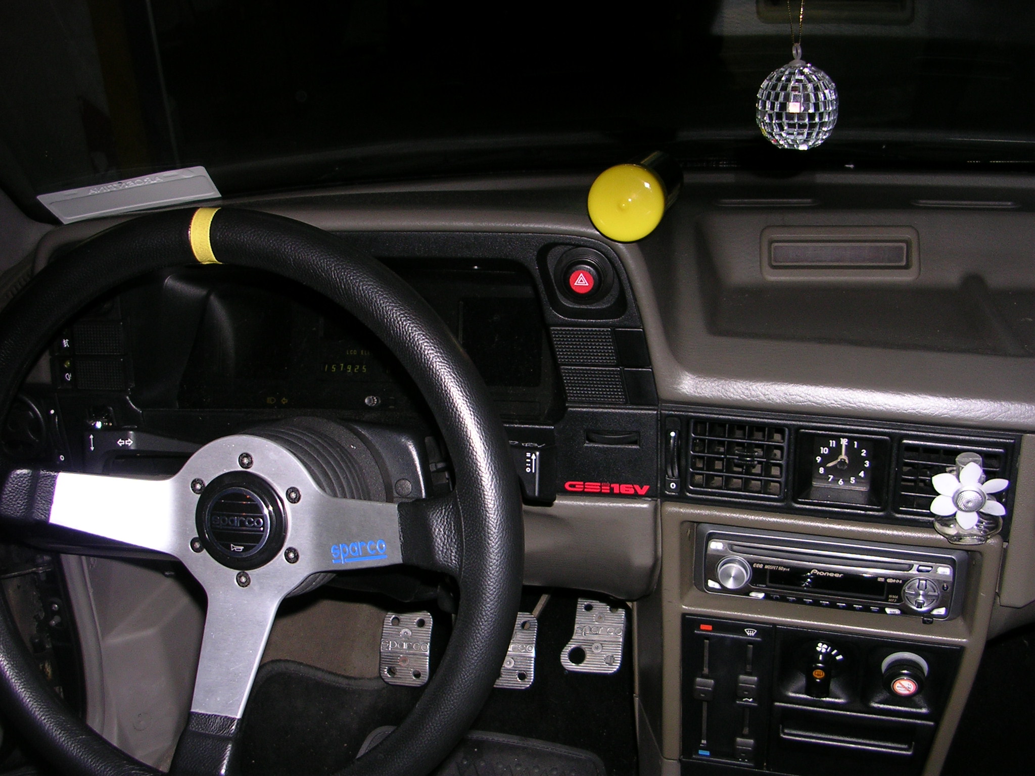

    fotos terminado!

    muy guapo tio me encanta siempre me ha llamado la atencion el shift light sobre todo si tienes digital es como un poco mas dificil controlar las vueltas... oye q tal se ve el reflejo en la bola de discoteca :P
