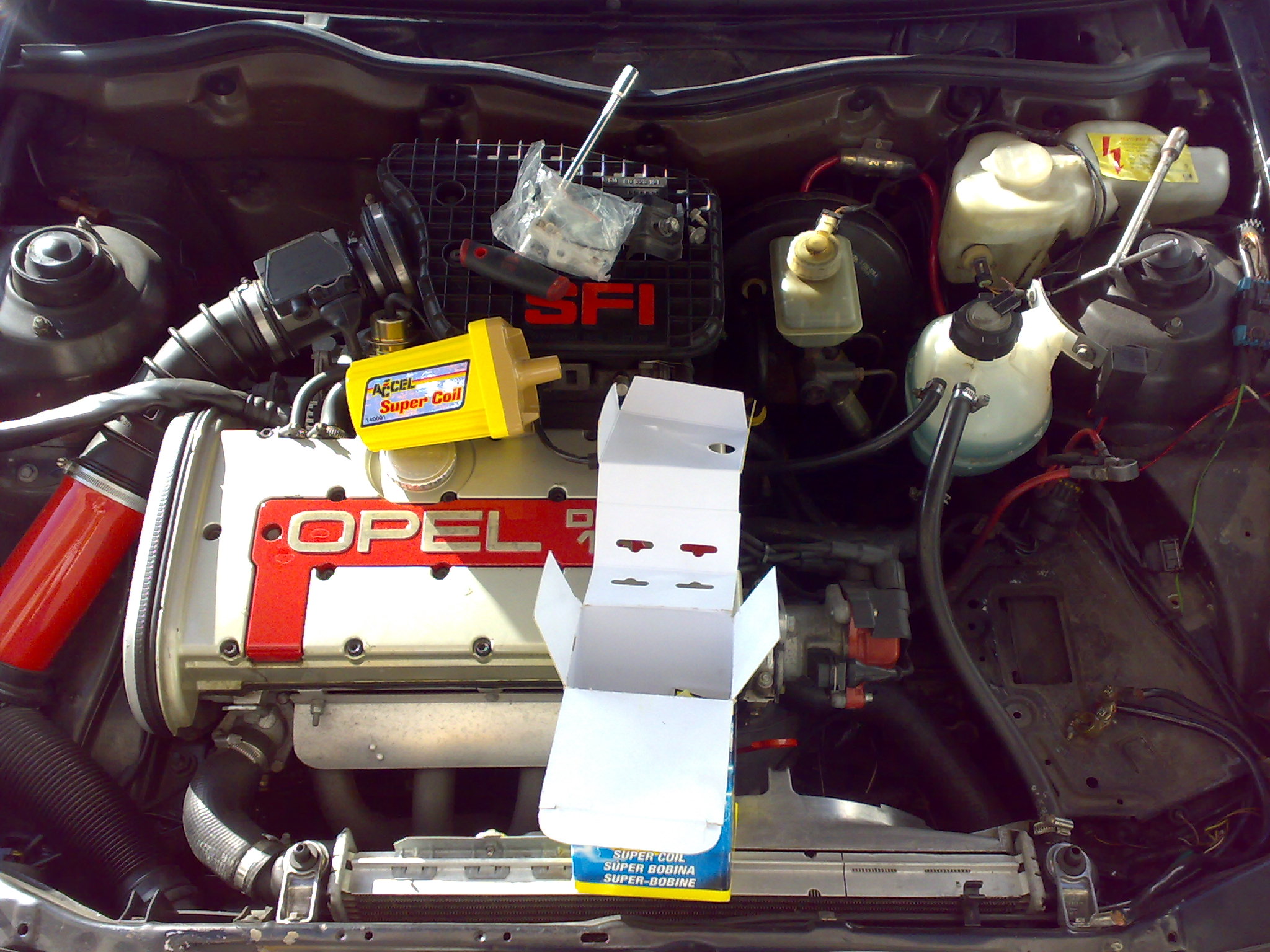

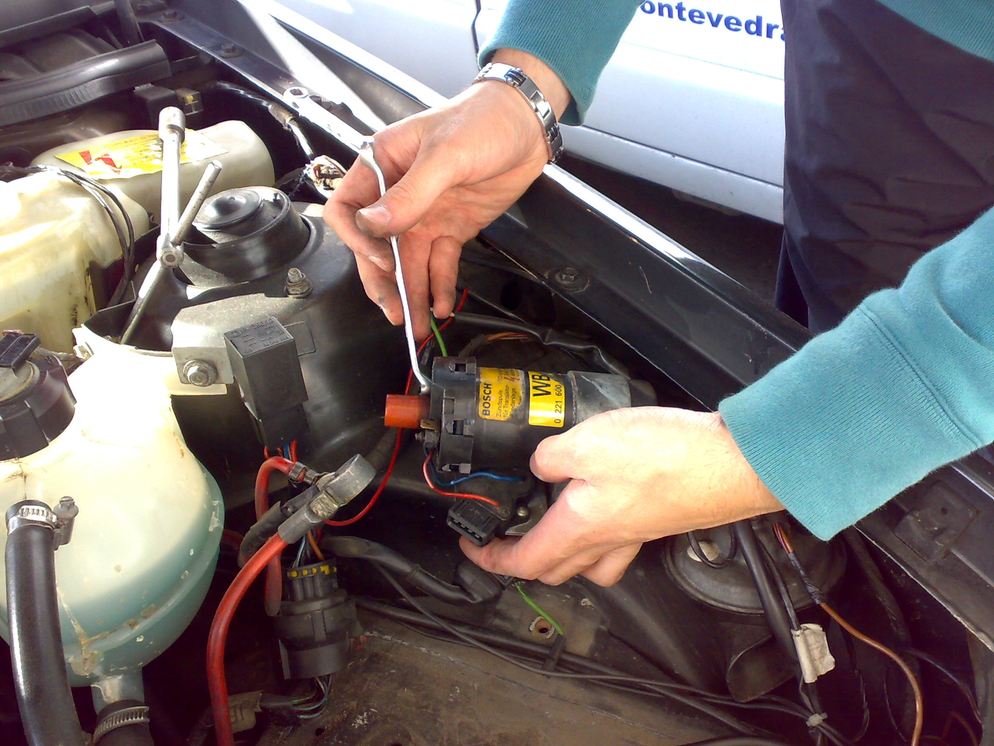

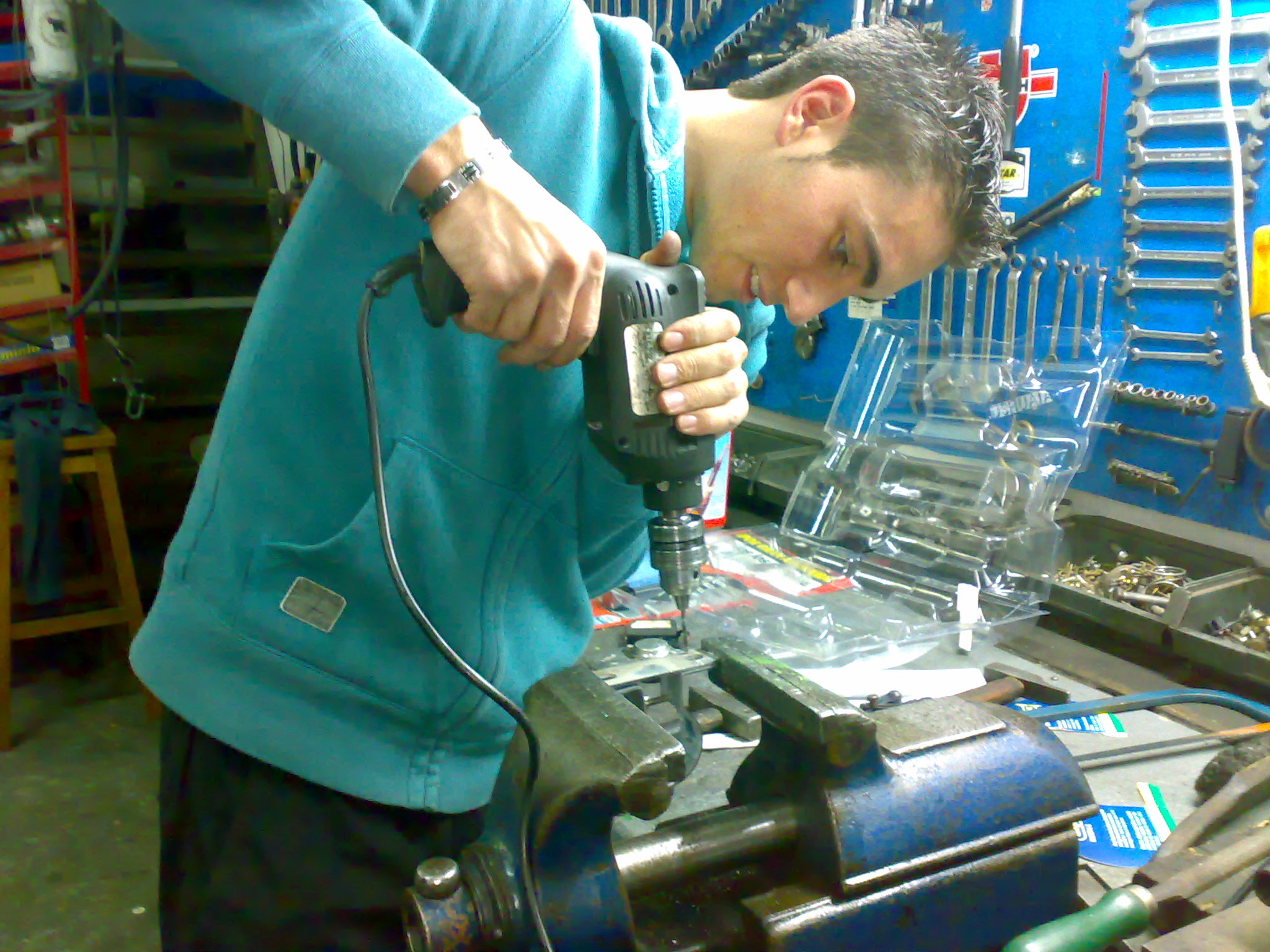

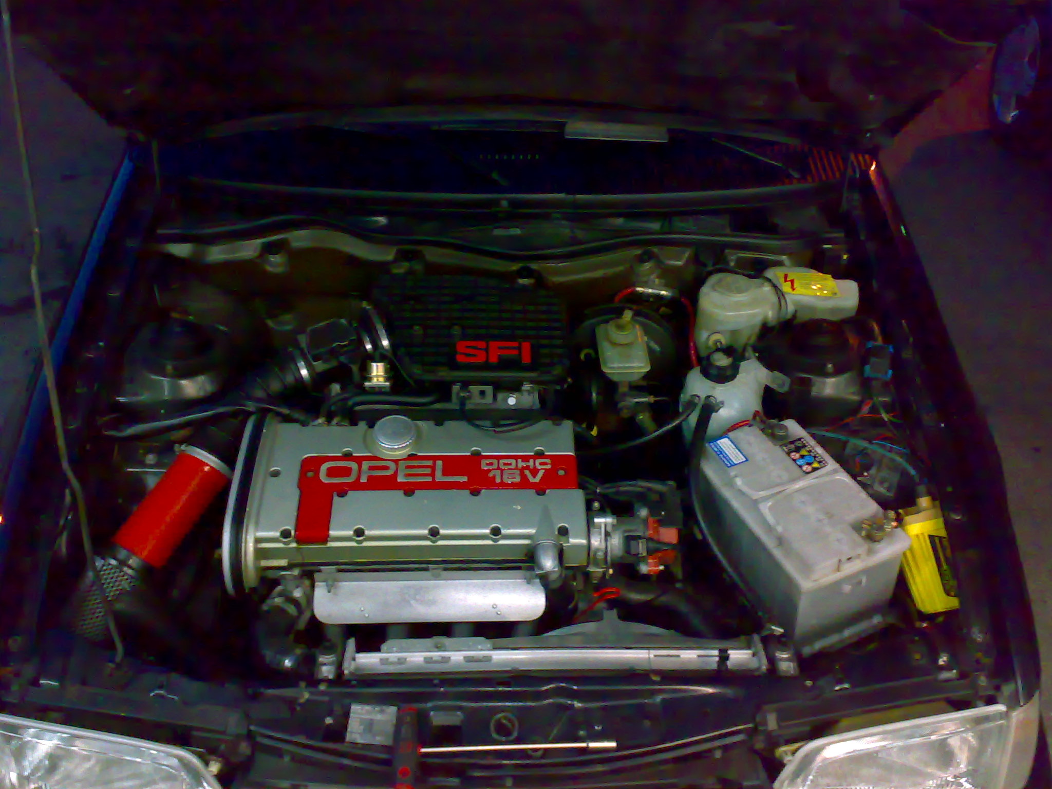

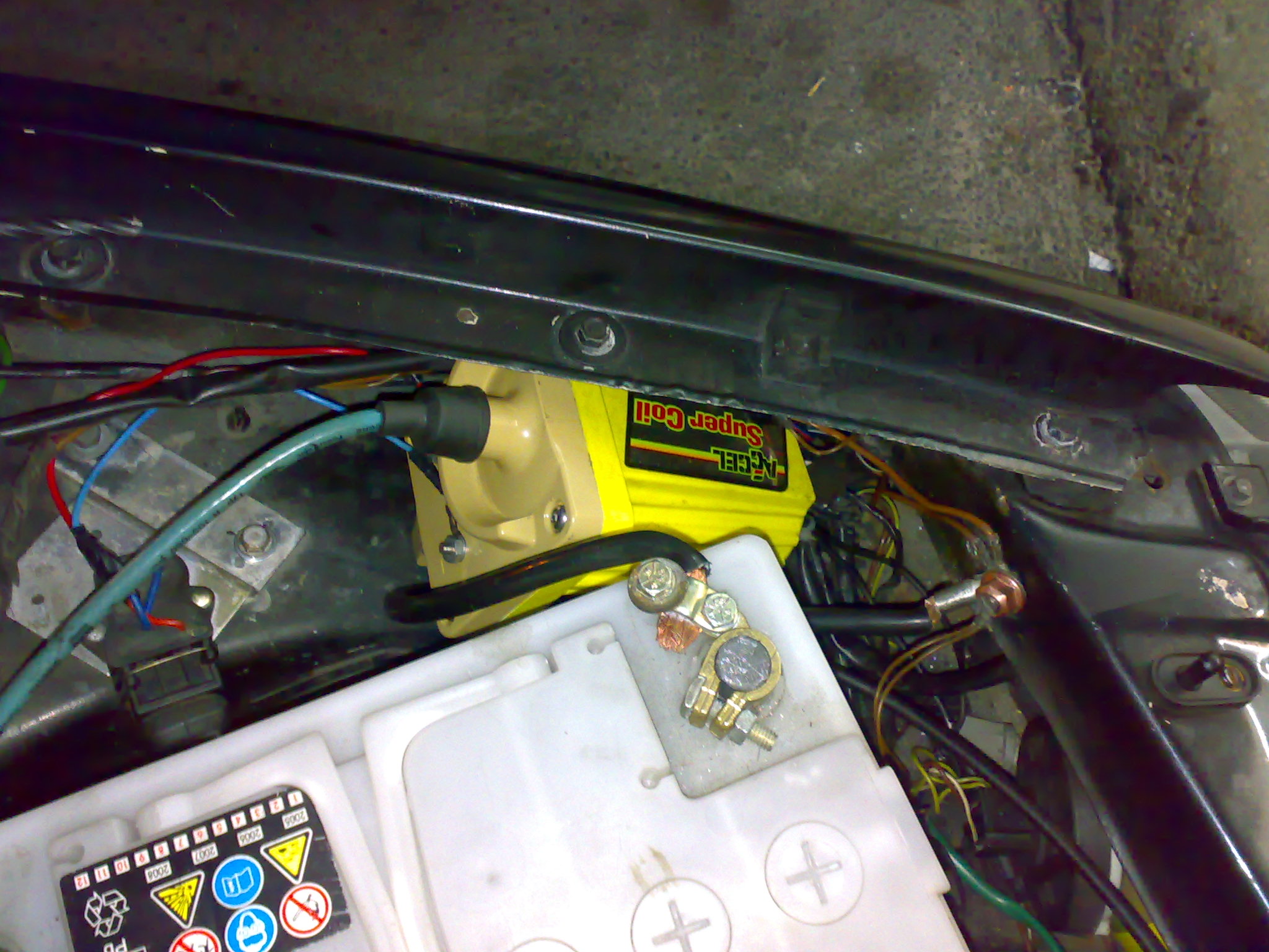

    bueno! me dispuse a instalar una bobina accel americana! la verdad ke me salio tirada de precio en argentina 65 euros! jaja. y bueno aqui os enseño como la instale! me preguntareis si noto algo! pues un poco mejor de respuesta si! y ralenti mas estable! daros cuenta ke entrega mas del doble de voltaje que la convencional bosh. Estoy contento con la inversion. aqui las fotos de proceso. ( ayudante jakogsi16) yo el de las fotos.

    desgastara mucho mas la bujias si da mas voltage no?¿?
    Predeterminado Re: Un rayo en el kadett
    cuando se modifica la bobina entonces si que sería incluso necesario un cambio de cables y bujías acordes con la nueva bobina...
    que diferencia hay con la de serie?
    25 Jan, 06
    Astra F GSi
    1,105
    probablemente acabes friendo el transistor de potencia de la centralita.Cuidado
    07 Jun, 07
    kadett GSI 16v- old bettle
    308
    no... pregunte bien y sirve para encendido electronico y para platinos, solo que para platinos se le coloca un transistor, para el electronico no hace falta! los cables dejare los originales! lsa bujias las cambiare! si buscais en google aparecen un monton de comentarios de esta bobina y todos son buenos! no se si se desgastaran mucho mas! ya las revisare, pero bueno no creo ke sea tan exagerado. pero da prestaciones buenas! relacion precio calidad y prestaciones un 10.
    bueno ,ahora que tienes mas chispa, aprovecha y mete mas aire, que para caldo ya llevas el regulador de 3 bares no?
    cuenta que hicisteis para probarlo...xDDDDDDDDDD
    07 Jun, 07
    308
    si, caldo suficiente! pero antes en 1 me hechaba un poquito de humo negro, gasolina sin quemar, ahora seguramente no! aparte responde mejor! va perfecto ahora de sulfa! mas no. y aire sta bien.
