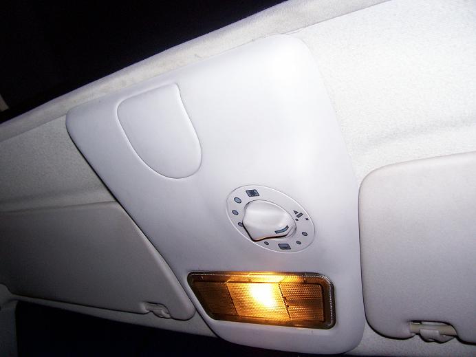

    [quote=Cresko_gsi;295902]ruletita?¿?¿?¿ define ruletita jejeje
    definicion,xdd, ruletita se refiere a esto

    Predeterminado Re: techo electrico
    anda coño!!!
    eso no lo habia visto yo nunca jeje asiq d Omega b eh!!!!
    Joder qué bien queda, eso es elegancia cosa fina
    Nunca habia visto lo de la ruletita. Podrias explicar para que vale cada punto.
