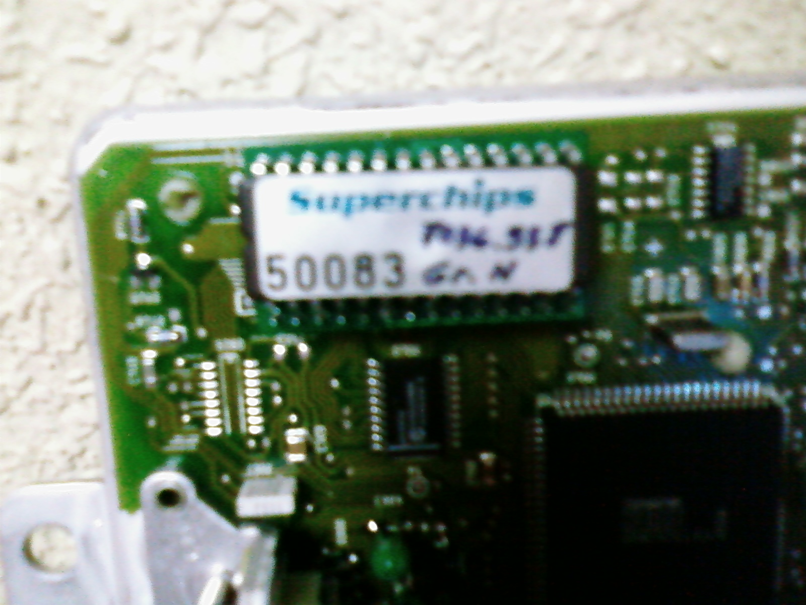

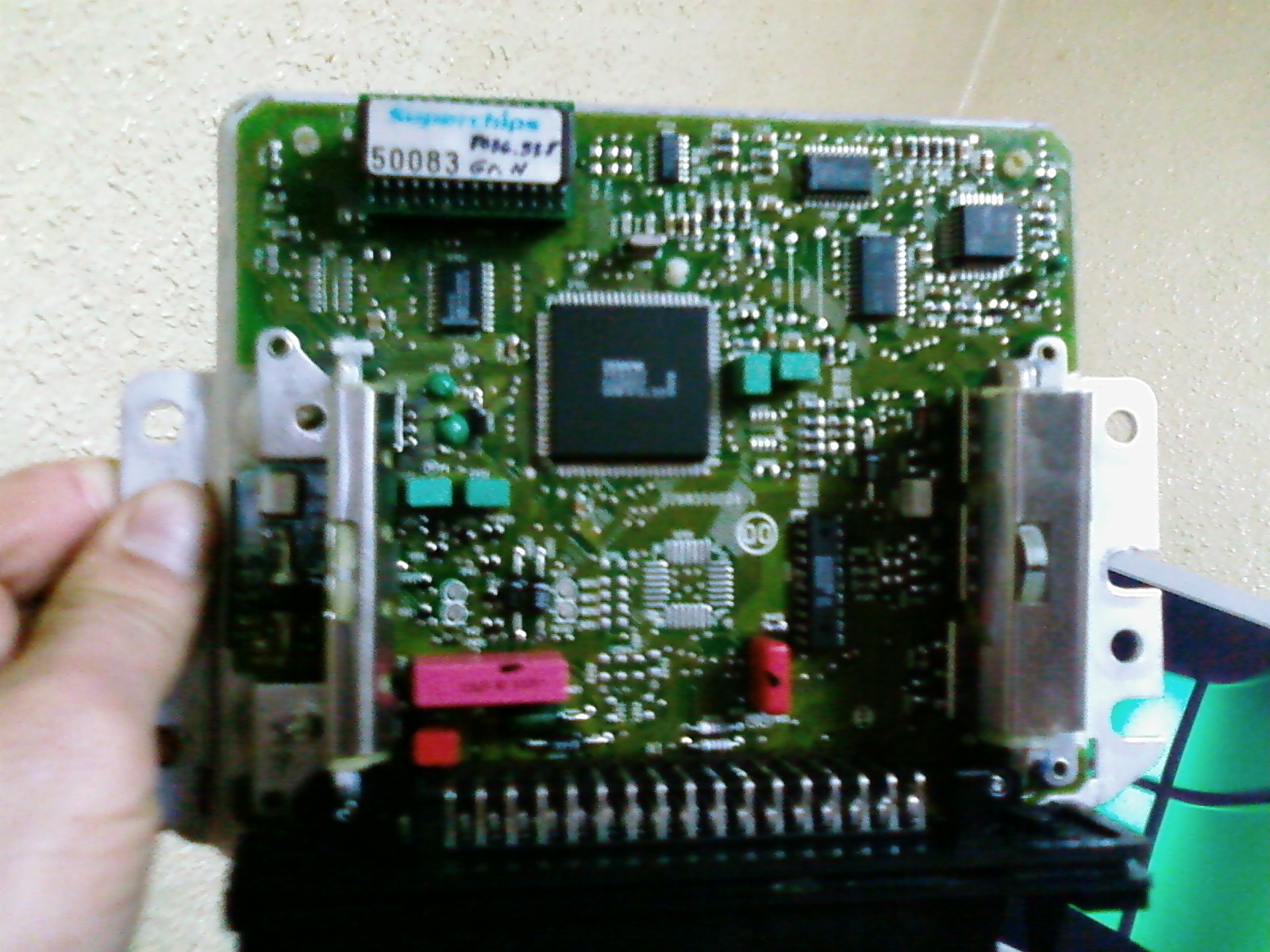

    pues me han regalado una centralita para el astra con un superchips de esos.
    pone una numeracion echa a maquina, y luego otra escrita y gr/n.
    alguien lleva puesto un superchips??
    en cuanto se la ponga os dire en verdad si se nota algo, o es todo un tongo, y espero que no me modifique el corte, porque no me haria mucha gracia.
    tambien decir que el motor esta de serie, asi que ...... ya veremos.
    foto:
Nombre: Foto0074.jpg
Visitas: 517
Tamaño: 548.7 KB
Nombre: Foto0073.jpg
Visitas: 465
Tamaño: 402.6 KB
    perdon por las fotos, son de movil.

    ya esta probada!!
    el coche arranca bien, no da fallos ni cosas raras, pero lo que me temia, me he quedado sin corte de inyeccion, vamos que las revoluciones pasan de lo rojo, algo peligroso.
    por lo demas, la verdad es que no noto nada, si acaso que arriba no muere.

    Ten cuidado con lo del corte, a un amigo se le jodio el motor por eso mismo.

    a ver, no se hasta que punto merece la pena, supongo que con colectores de escape, con una buena linea de escape, mas admision de aire, mas gasolina... vamos, con el motor echo, a lo mejor si compensa.
    kamikace, no se lo que costo, ya que fue un regalo, pero los chips por ebay alemania estan baratos, y en un c20xe sera igual el efecto que en el c20ne, me imagino.
    a su favor, tengo que decir, que creo que a parte de aguantar mas las revoluciones arriba parece que tiene mas gracia, pero quien sabe, igual es psicologico, ya que estas pendiente en todo momento si correra algo mas.
