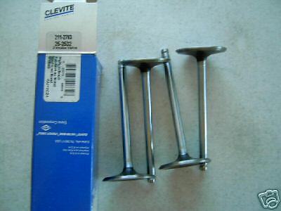

    Lo he visto hoy en el foro calibra026,
    Son unas vàlvulas para los motores 8v (20seh/ne...),qe provienen de un motor opel amerikano "C20GET", un 8v kon turbo (165cv.)
    Estas son de 43mm kuando las qe llevan sus primos europeos son de 41.8mm
    Inkonveniente: Rektifikar asiento de vàlvula
    Komo lo veis?¿?¿?¿?¿

    Que todo depende de tu moral o bolsillo...
    Es curioso cómo son mayores en un motor turbo, cuando precisamente es éste el que presenta más facilidad a la hora de llenar el cilindro.

    jugar con las valvulas puede cambiar el comportamiento para bien o para mal... pero yo creo q para el dia a dia no conviene mucho temas de ralenti etc... pero bueno todo con una buena puesta a punto
