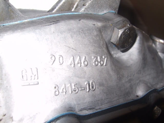

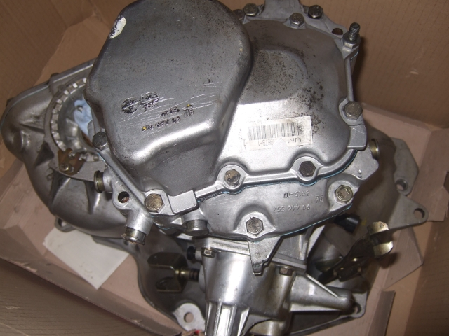

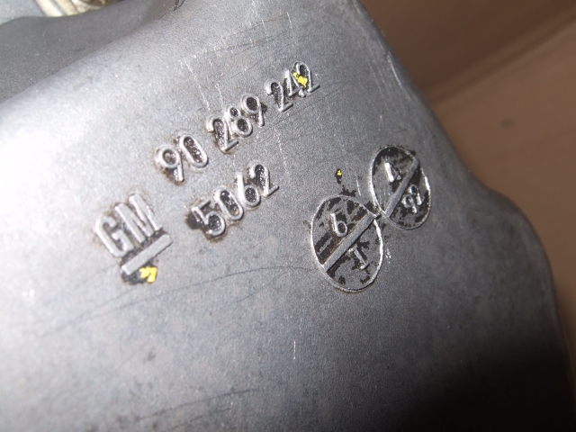

    Pues nada hace poco me traje una caja de cambios de La Torre Madrid:
    Supuestamente era una f20c342 de origen astra gsi 16v, pero mirando los codigos que lleva inscritos tengo la cabeza echa un lio 2diferentes y no pone f20c342 por ningun lao :

    Predeterminado Re: Caja de cambios f20
    ala pa rematarla ahora acabo de encontrar otra referencia mas inscrita al lado de f20: 90 334 347
    joder sere ++++++++++ por cada pieza de la caja lleva 1 referencia diferente joderrr

    Joder javi si se la ve nueva.
    je la caja esta abierta, limpiada y con juntas nuevas
    Por cierto el codigo al lao del F20 definitivamente es el 90 334 347
    Aunque lo dicho en la torre les di la ref. f20c342 y me dieron esta caja origen astra 16v ponia con pintura.
    Toy un poco perdido entre tanta referencia.. alguien me puede decir donde puedo mirar la referencia de la caja de cambios para verificar si es realmente la f20c342?
    las referencias de las primeras fotos son de las tapas, no nos dicen nada. si puedes, descifra lo que pone el codigo de barras abajo, porque la referencia que dices no sale en el epc

    Amos a ver hombre... que no te han tangao.
    Caja F20 de Astra, código UM, grupo 3.42. Todo OK.

    ahi está, es que yo no enfocaba la pegatina
