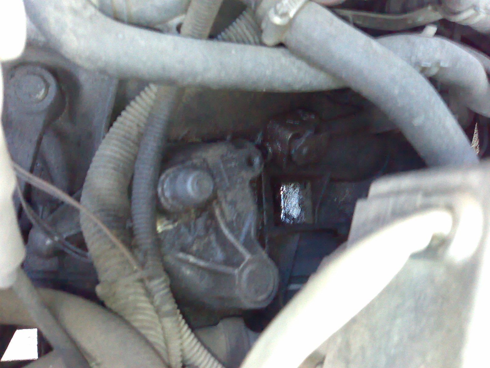

    - por último, os pongo 2 fotos por donde me pierde algo de aceite7valvulina o yo no sé, porque miré un día con un amigo a las carreras y vimos que al cambiar de marcha, se accionaban unos elementos y en ese momento era cuando había algo de pérdida. La zona es entre a la izquierda de la batería y a la derecha del bloque.

    te perderá por el reten del selector de la caja, el reten vale dos duros, el tema es ponerlo
