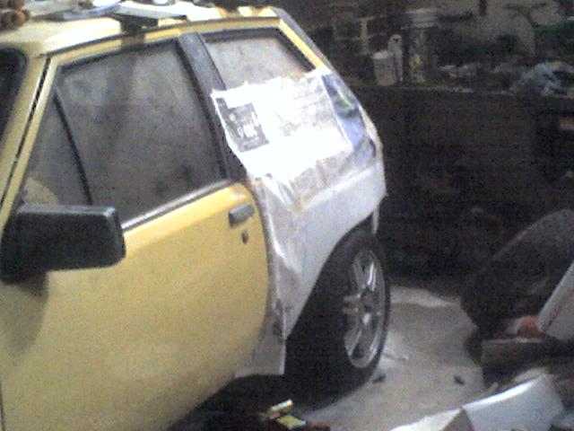

    yo lo tube que ensanchar...un dia le heche un par de ++++++ y lo ensanche en casa...lo primero que hice fue doblarle la pestaña de la aleta y dejarla bien lisa,luego le quite el amortiguadory puse dos tacos de madera(uno en la parez de dentro y otro contra la aleta)y el gato en medio y apretaaaarr!!!¡¡¡¡tube que mover el gato un par de veces de sitio para que el ensanche fuera tipo u no en v,tambien tube que darle con una palanca desde el interior(sacar tapizados)ayudado del martillo ir golpeando para sacar la aleta desde arriba....luego un poco de cemento,lija y aparejo y listo para pintar,decir que no me importaba mucho el aspecto final ya que era para un coche de correr pero alfinal creo(juzgar vosotros) me quedo vastante bien...alfinal me entra 7jx15 y separadores de 2cm ,visto por detras es un tanque xD os dejo una foto

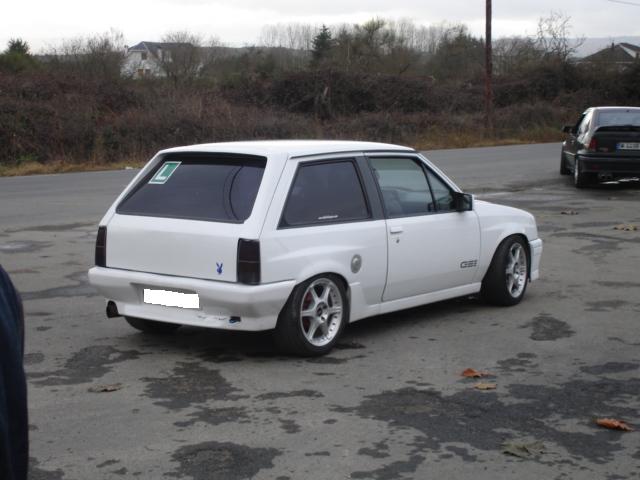

    yo lo llevo vastante bajadito y con 195/50 15 y no me toca nunca,ni de 4 ni de 5.... aletas ensanchadas y a rodar!
