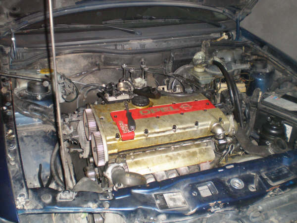

    Hola buenas.....pues tengo una duda con la culata de mi C20XE, antes de limpiarlo tenia como aceite en la tapa de balancines, no se si me entendeis y he leido x ahi ke puede ser sintoma de ke tiene la culata en las ultimas(toco madera par ke no)
    pongo una foto para ke lo entendais mejor
    bueno aver si me podeis echar una mano.....
    saludos!!

    Ese aceite no revela que tu culata ese mal o bien solo que el tapon te fuga y seguramente el manguito de recirculacion de gases tb.
    Que le estabas haciendo distribucion¿?¿?¿ sacando el motor¿?¿?

    Eso no dice nada de culata ida a Pamplona jeje, asta que no veas una mayonesa asquerosa en el vaso de expansión y otros síntomas no te preocupes.
    Esas perdidas de aceite son típicas en los opel.
    Saludossss.
