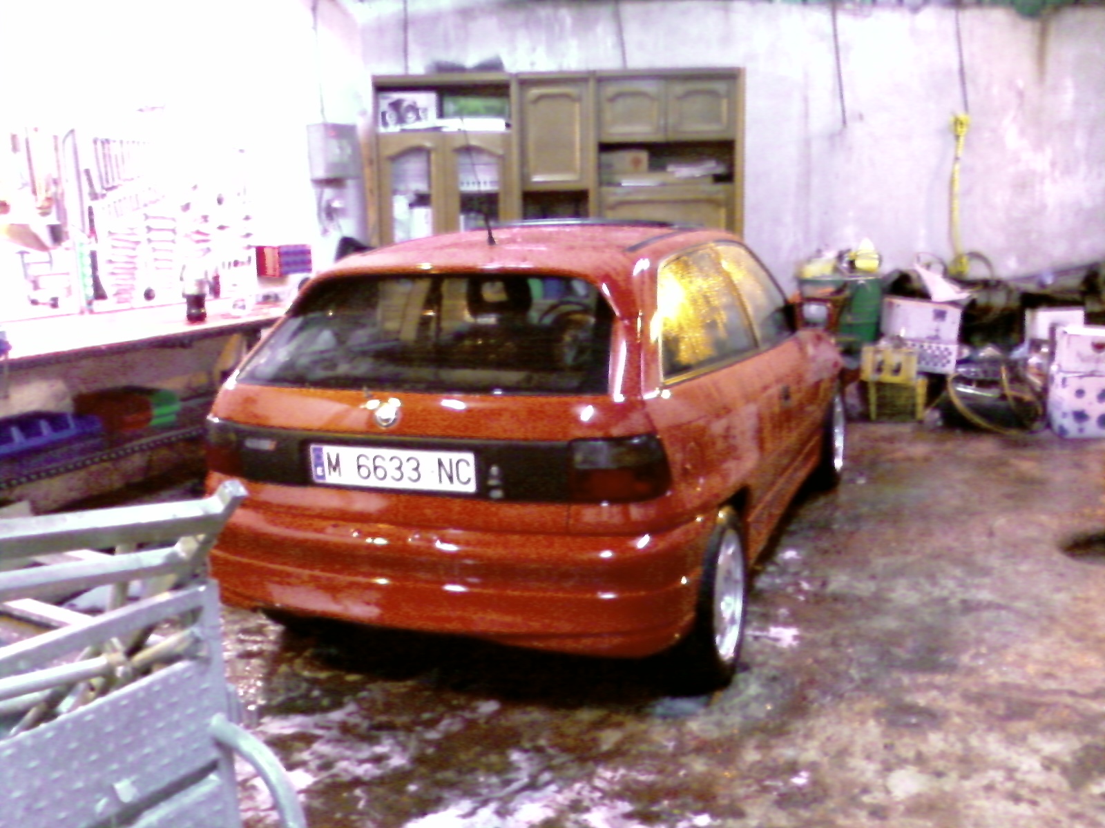

    bueno, despues de mucho tiempo parado, la chatarrilla ya rueda legal!!

    a eso de 2000 rpm da, a veces, no siempre, unos pequeños tirones. decir que tiene nuevo bujias , cables, filtro de aire, manguera de admision, el aceite y filtro. caudalimetro limpiado asi como la mariposa de admision y valvula de relanti.
    le falta por cambiar filtro de gasofa y limpieza de inyecctores.
    puede ser ese el motivo de los raros tirones??
    os dejo la foto del antes( cuando lo iban a tirar al desguace):

    y el despues, rodando de nuevo:

    si, lo de los tirones te puede ser facilmente del filtro, a mi me pasaba se lo cambie y a correr. por 6 euros ke te puede costar

    Menudo cambiazo!! felicidades porque has echo un grandisimo trabajo, parece nuevo.
    A mi que me molaban las llantas que llevaba antes... las OZ blancas jeje.
    Lo de los tirones yo miraria el distribuidor, por que los cables, bujias y todo eso lo has puesto nuevo, el filtro de la gasolina tambien pudiera ser... incluso los inyectores sucios... puede ser de varias cosas como bien sabes.

    los tirones a mi cuando lo compre me pasaba lo mismo cambie filtro de gasolina y tirando.. ahora se lo cambio cada 15000km
