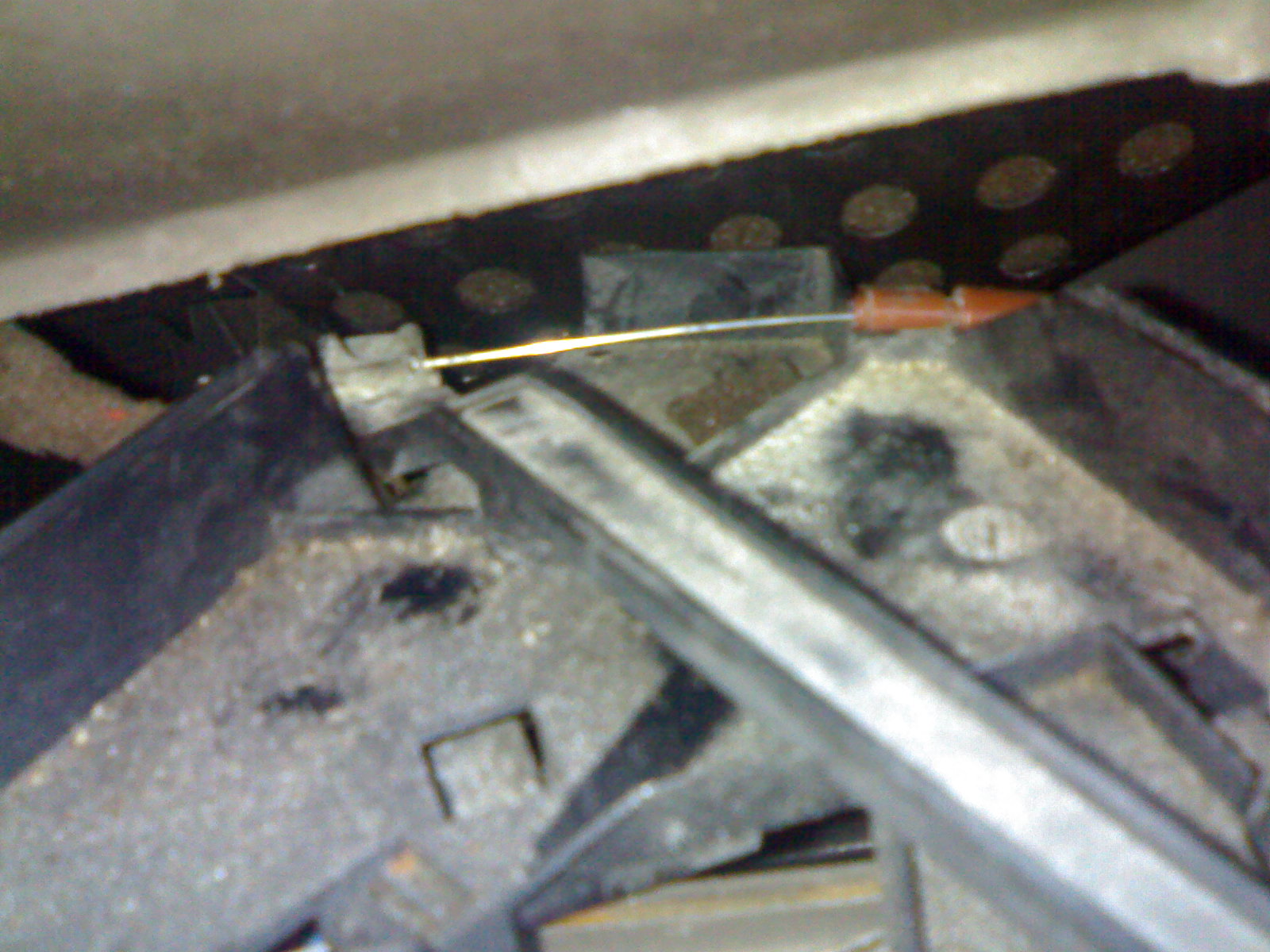

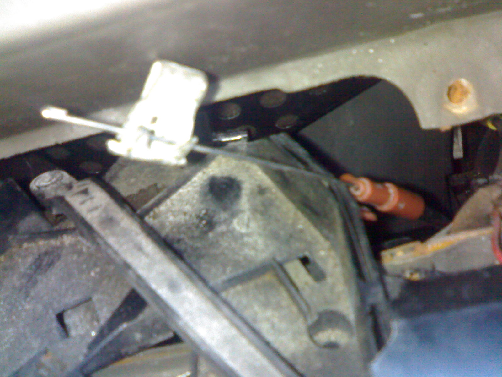

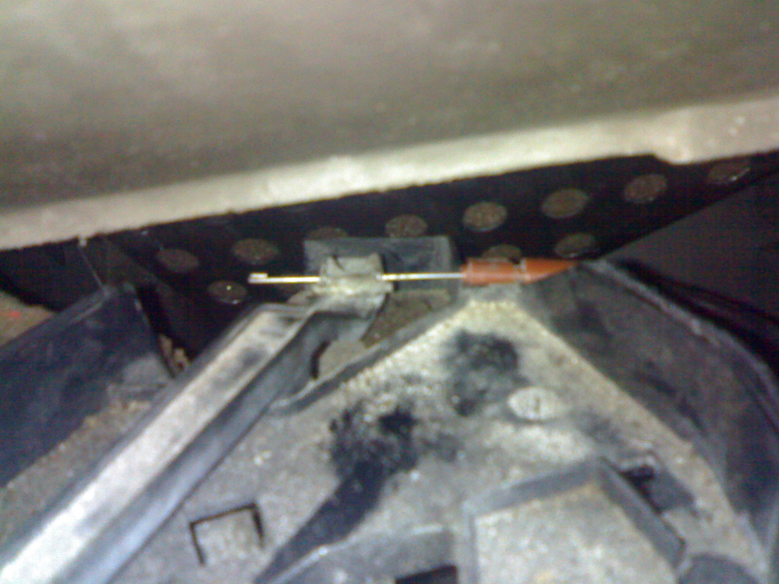

    bueno pues os kuento lo ke ice y realmente me a servido.(en mi kaso)
    desmonte el cuador de mandos de la calefacion y komo vereis el tirador ke os enseño en las fotos se puede desplazar de izq a derecha pudiendo acer ke abra mas o cierre mas las trampillas.lo koloke en el tope y bueno este verano e pasao menos kalor de la kostumbre gracias a ke no entraba aire kaliente.eso si kuando tenia frio y le ponia en kaliente no estraba kalor asike todo es enkontrar el ajuste perfecto. aora le e movido unos centrimetros para rekuperar el calor.y bueno komo pasaba antes aora no entra muxo frio.
    pero kon el invierno ke va aver asi lo dejare.
