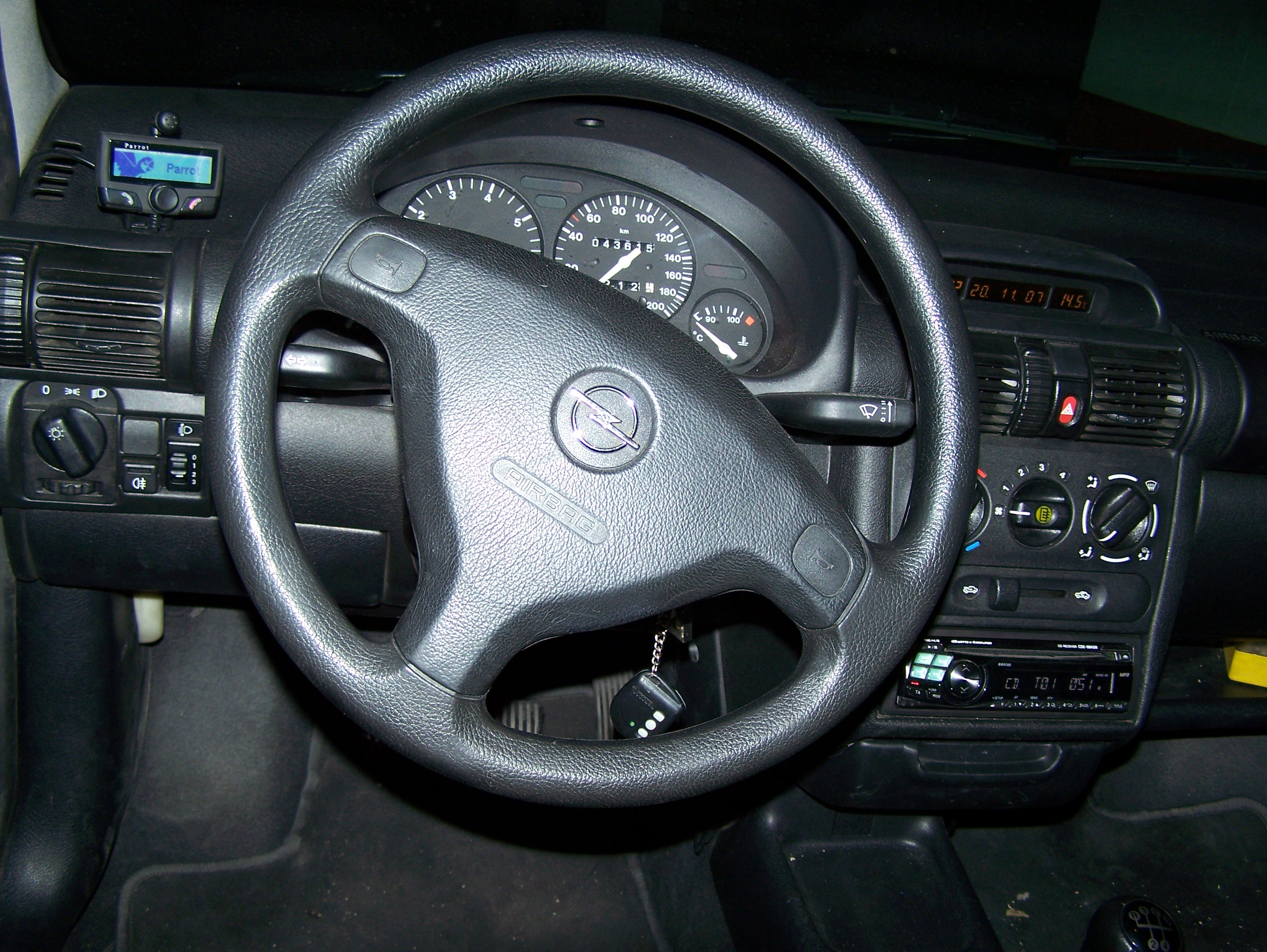

    Eso tiene toda la pinta de que te desmontaron el volante para comprobar el airbag, quizá por el testigo precisamente, y cuando montaron el volante no lo pusieron derecho del todo.
    Echate unas fotos del volante y seguro te dicen si es uno que le toca o si han hecho injerto.

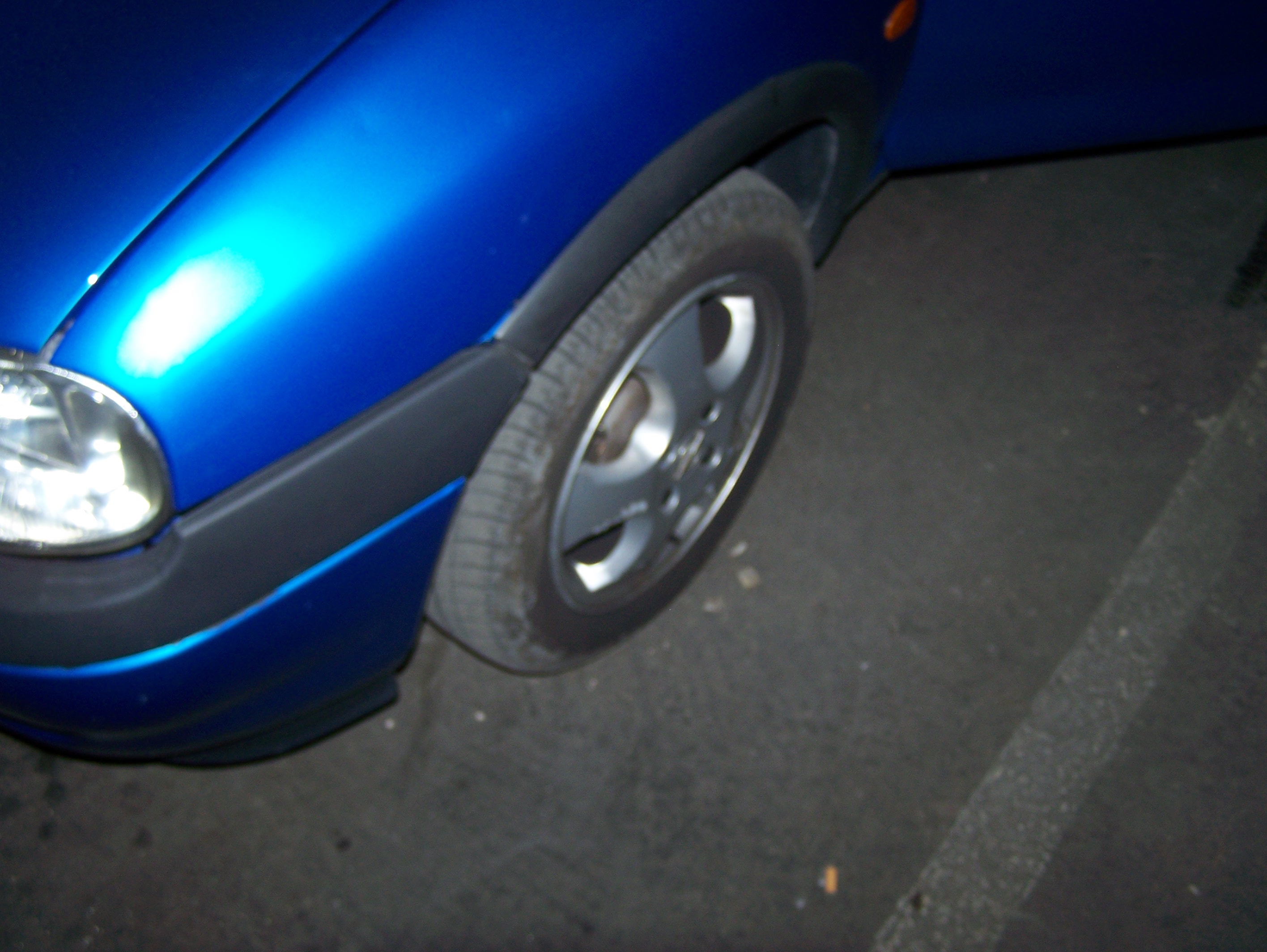

    Weno aqui estan las fotos. la del volante no es esactamente esa posicion, por que al estar parado no se esactamente cuando va recto pero mas o menos es por ay. Os dejo la foto del volante y de como esta la rueda con esa posicion de volante.La rueda esta recta en la foto

    Yo creo que ese volante no es de corsa B, sino de corsa C.

    Si el coche no se te va hacia un lado, es cuestión de que han quitado el volante y lo han colocado mal, por el contrario si se te va, lo arregla un paralelo...pero sinceramente, si es eso, creo que se ha tenido que llevar un buen golpe en algún momento..revisa bien todo el coche...

    estoy con uzi, le quitarian el volante para revisar el tema del airbag y lo dejarian girado, no hay mas que sacarlo y girarlo en numero de dientes correspondiente
