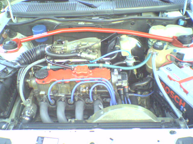

    a mi no me suena al rele.
    de que marca son los cables??
    conectan bien con el delco??
    de todas maneras en esta foto entre la bateria y el vaso de expansion se ve el rele en negro.
