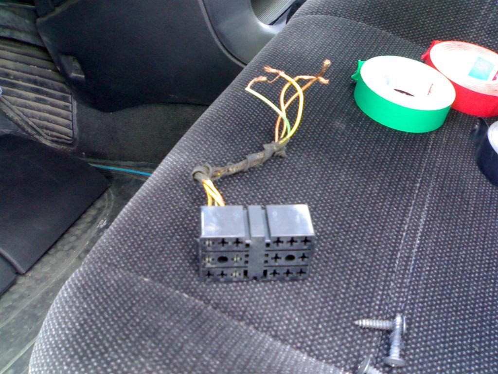

    Para la instalación de los faros de regulación eléctrica se necesita lo siguiente:
    - Los motores de regulación (la torre)
    - Las carcasas eléctricas de plastico de ambos faros para que quepan los motores (la torre)
    - cable para la instalación (la torre o ferretería )
    - La ruletilla con el conector si no viene preinstalación (la torre)
    - echarle unas horillas para dejarlo mono
    Lo primero es cambiar las carcasas de ambos faros (se reutiliza la parabola reflectante y el cristal). Una vez cambiado, se acopla el motor en cada faro.
    Después se llevan los cables hasta el interior del habiáculo (en mi caso por un agujero que hice en el tubo del aire, no acondicionado), y de ahí metiendo la manaza hasta el cuadro de luces, justo arriba de la caja de fusibles.
    Os pongo fotos del proceso de elaboración para que os hagais a la idea.
    Suerte!
