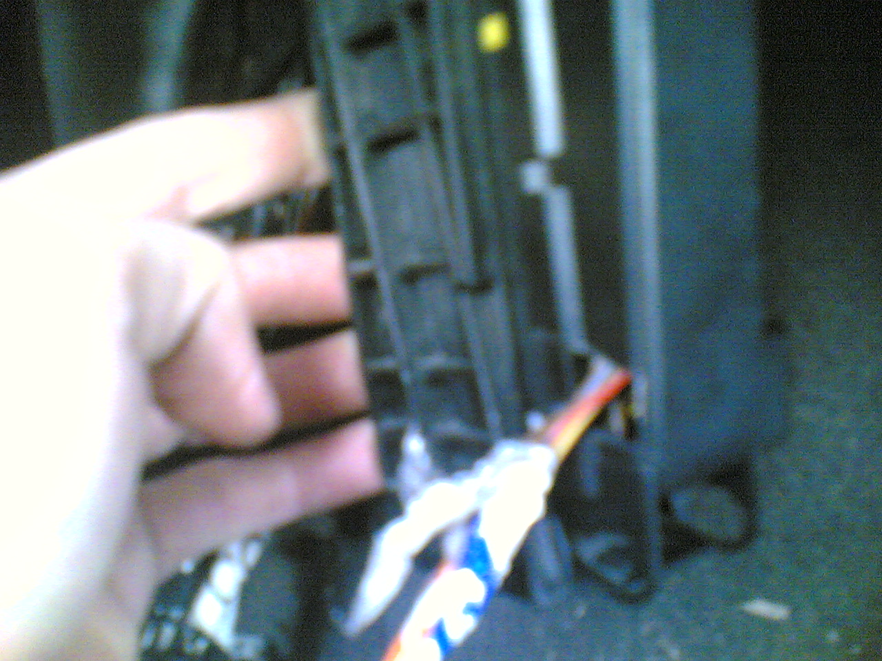

    os pongo aki la forma de instalar el boton del ordenador de abordo del vectra para los k no tengais preistalacion del boton.
    vamos a ver el boton como ya dije va metido delante de los botones de los elevalunas delanteros(primera foto).una vez colocado el boton teneis k pasar los 5 cables del boton(creo k son 5)
    por debajo del asiento del conductor(en la parte trasera vereis k el tapizado se corta y podreis meter los cables por ahi sin tener k dejarlos a la vista)
    uan vez pasador teneis k desmontar la tapa k hace curba a lado de la puerta del conductor para acceder a los cables k hay detras(segunda foto)
    cojeis la caja esa donde estan todos los cable y tirais hacia vosotros por la parte de abajo y luego subis un poco la caja`para k salga del todo asi podis llegar bien a todos los cables.
    kitais la tapa k proteje los cables(foto 5)con un destornillador plano kitais los enganches y sale.
    una vez kitada esa tapa vereis todos los cables y lo tendreis mucho mas facil.
    como veis en la cuarta foto los cables a empalmas esta en la parte vaja de esa caja a la izquierda(es un cuadro donde van conectados 9 cables)en ese cuadro vereis los cables del mismo color k los del boton(marro,marron-blanco,marron-rojo etc)y solo teneis k empalmarlos unos con otros.
    con estas explicaciones supongo k muchos lo veran mas facil para atreverse a poner el ordenador en sus coches o por lo menos eso espero.

    Buff tio, yo creo k cada vez ando más perdido, esta tarde he estado un poco con ello, he soltado casi todos los tornillos del frontal, pero lo que es el modulo donde esta todo lo del aire no me sale ni para atrás, he quitado los dos tornillos que tiene a cada lado y sale un poco, pero algo impide k salga. el conector amarillo no lo he visto, pero he visto un cable más o menos de 6, de color amarillo que no sé k leches es. Y lo de la preinstalacion de la botonera creo que tampoco lo tengo. Mañana desmontare la guantera del copiloto para ver si lo encuentro por ahi, por lo menos para la hora, aunque no lo pueda poner en hora, como al conectarlo se pondrá 00:00 pues lo conecto a las 00:00 de la noche y listo, jaja que chorrada acabo de decir, bueno un saludo y gracias tio.
