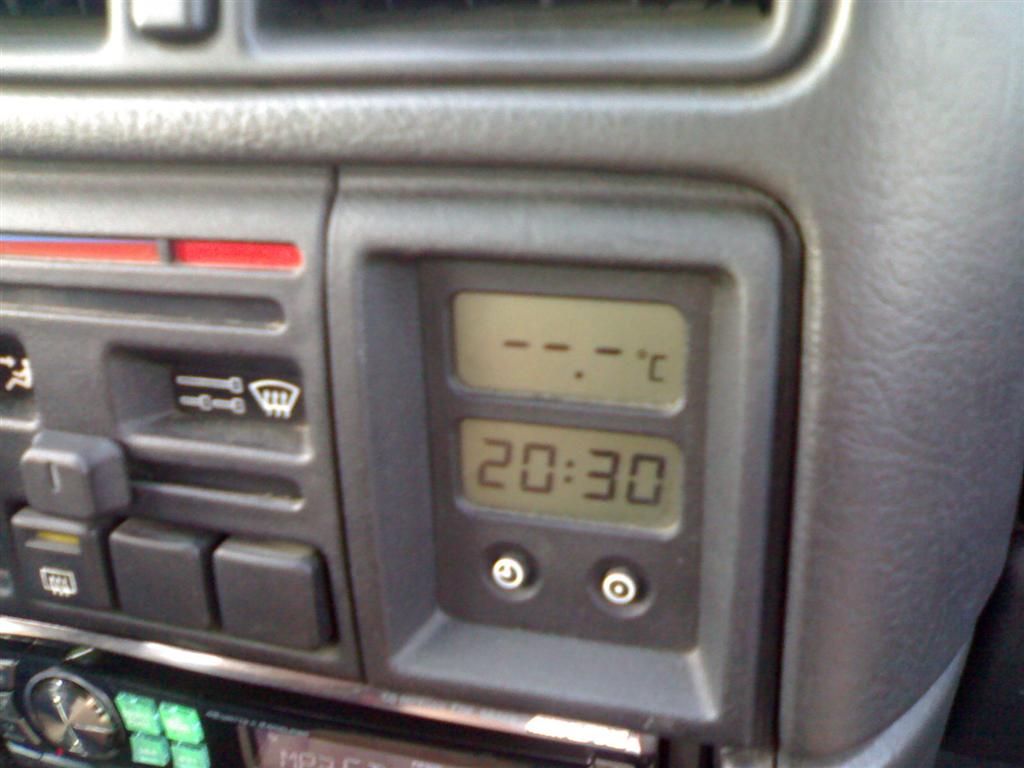

    La cuesión es que ese reloj digital, que tambien marca la temperatura no es el ordenador de abordo, adjunto foto.
    La hora funciona, porque los cables de alimentación intuía cuales eran.
    Pero tanto la iluminación y el sensor de la temperatura no se cuales son...
    Tiene 7 cables. 2 de ellos son de alimentación :shock: pero el resto... a ver si alguien lo tiene o me dice algo.
    Gracias!!!

    supongo k antes tenias el reloj cutre de agujas verdad????ya tambien pase por esa fase,llevaba el de agujas cutre y le intente poner ese de hora y temperatura,en serio desiste de intentar conectarlo ya k yo lo intente de mil maneras y me fue imposible.la mejor solucion es meter el ordenador directamente.la hora te sale siempre y el consumo instantaneo tambien te sale automaticamente.es mas posuble k tengas el conector del ordenador k el k acabas de poner.si te interesa yo tengo ordenador y botonera y si tienes suerte y tu maracdor tiene una cosilla negra detras te funcionara todo(yo tengo k cambiar el marcador.
    el sensor de temperatura esta en la parte vaja del parachokes,exactamente en el lado del conductor despues de hacer la curva hacia la aleta.luego solo tienes k pasar los cables hasta el ordenador y listo.

    Es que el ordenador de abordo me parece bastante antiestético... no se, primero intentaré hacerlo funcionar. Que con eso de la electricidad soy muy manitas yo...
    Lo del sensor es cuestión de mirar de que color eran los cables del coche del que lo cogí. y lo de la retro iluminación, lo puedo pillar de otra de las luces de la calefacción y eso.
    No se, primero a ver si lo saco, hasta que me aburra... y si no, en cuanto me dejarías el onboard pc?
    Gracias

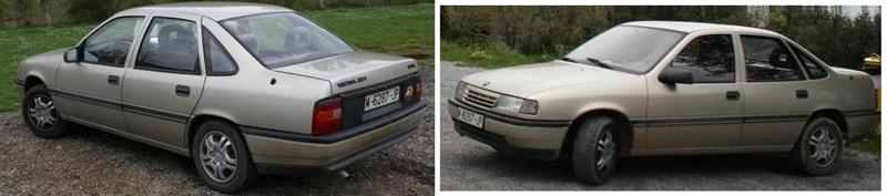

    Por cierto, el paragolpes que me he pillado es como el que tiene Smaug en su vectrita, adjunto foto de su imagen .
    y la otra foto es una composición de 2 fotos de mi vectrita tal como está sin hacerle casi na aún.

    si tienes 7 hilos pos ahora mismo no se q decirte pero seguramente, dos de alimentacion como has dixo, otros dos del sensor de temperatura otro de iluminacion y bueno me kedan dos. JAjajajajajaja
    Con los eskema de vectra podras sacarlo facilmente, lo q es menos probable es q tngas la preinstalacion de sensor de temperatura, tendras q apañarte la isntalacion hasta el paragolpes.

    y otro bajo contacto, para que se encienda la temperatura solo cuando esté el coche arrancado
    serían
    - a la bateria (siempre tension)
    - a masa
    - tension al dar el contacto (tension cuando tienes el contacto dado, puedes sacarlo del radio cd, que lo tienes bien a mano
    - sonda temperatura
    - sonda temperatura
    - de iluminacion
    - con este que sobra yo me haria una pajarita, porque no se me ocurre donde ponerlo

    tienes algun cable azul y otro azul y blanco?
