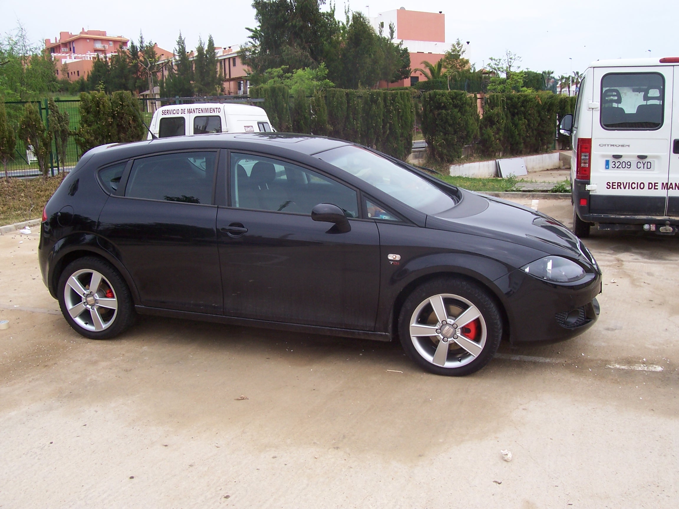

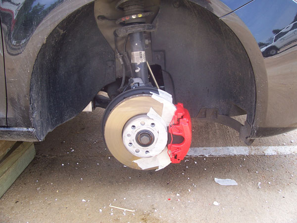

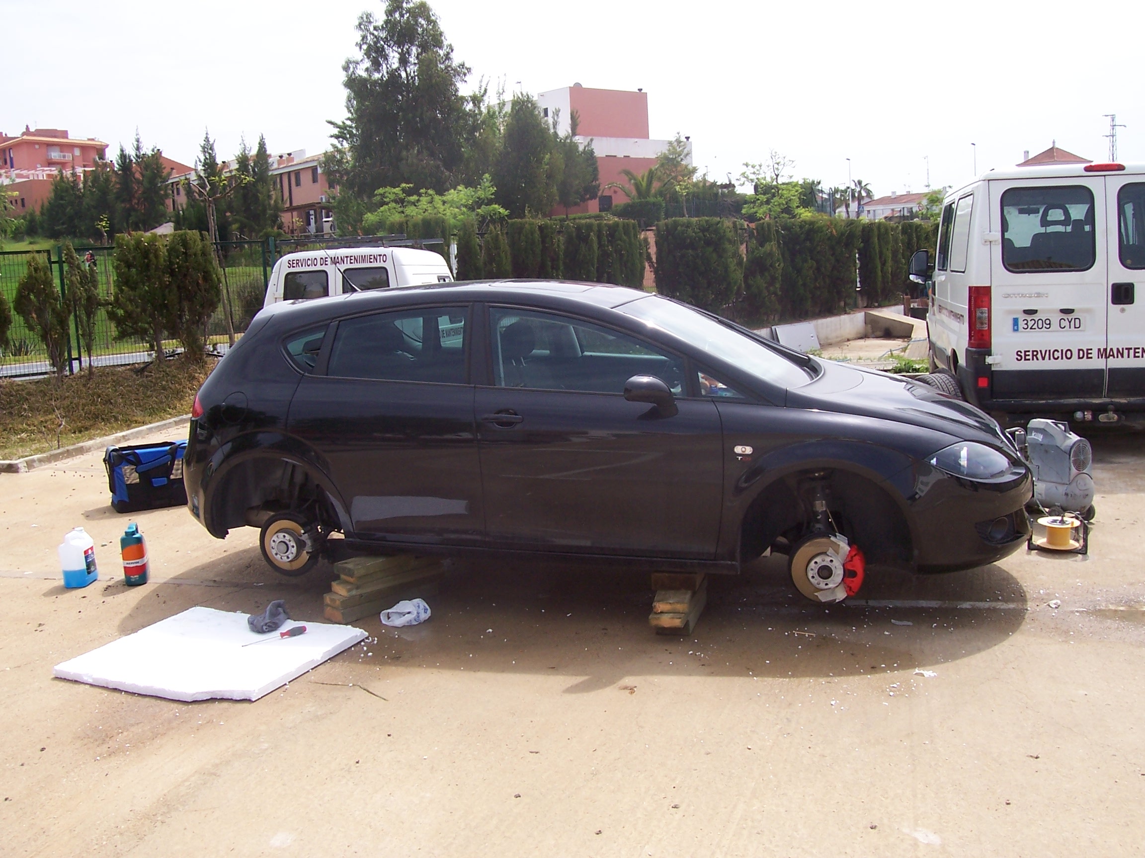

    que va ombre no ase falta kitarla ni na un colega las pinto ara mas de un mes en un leon y na de pintura calorifica jeje titanlux de toa la vida.
    lo q izo fue limpiar bien una capa de imprimacion pa metales y ala a pintar con paciencia.
    x suerte tengo unas fotos y el resultado esta bien y todavia no se ha kitado la pintura ni nada.
    PD:no critikeis muxo x ser un seat de petrola :lol: :lol:
