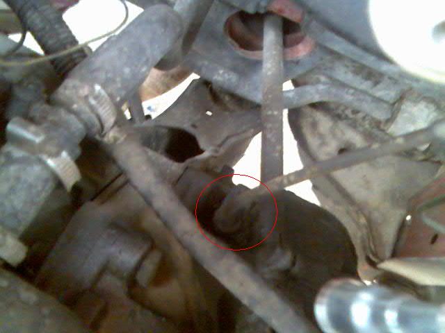

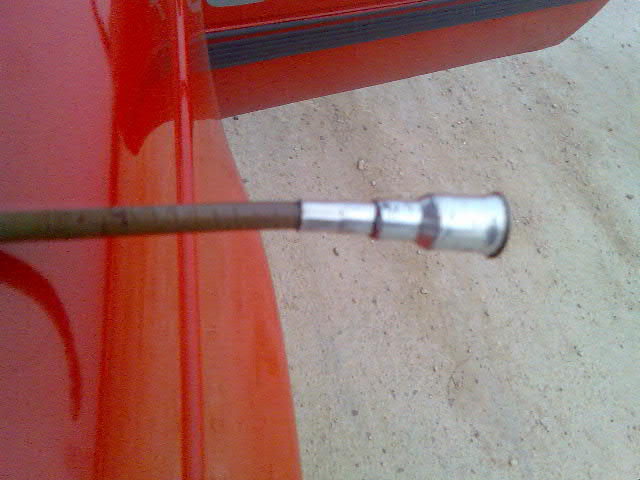

    Pues tengo entendido que en vuestros coches es bastanti facil de ver en el mio hay que esmerarse bastante (yo aun lo ando buscando) te dejo aki unas fotos del cable.

    26 Aug, 05
    233
    Predeterminado Re: Cuentakilometros no funciona
    Muxas gracias por las fotos. a ver si puedo acer algo y t cuento.

    Pues bien.. encontre el cable y lño sake de la caja de cambios, cogi un taladro e hice rodar el cable... y e el cuentakilometros solo se movian los numeros k marcan las distancia en metros, osea los k estan debajo de los k marcan el kilometraje del coxe. Pero la aguja del cuentakilometros no se movia...?¿ k pasa? los numero si pero la aguja no....se deduce k el cable no esta partido entonces no? k puede ser?
    Opel Astra GSI C18XE
    entonces el problema esta en el marcador, en el mecanismo q mueve la aguja...
