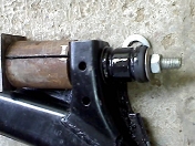

    Aqui dejo esto por si alguien no dispone de prensa y quiere sacar los silentblock, el asunto es bien sencillo , un tubo de unos 52 mm de diam , un esparrago de 14 , un par de tuercas y arandelas. Con uno parecido a este tambien cambio los cojienetes de las manguetas

    gracias me viene muy bien porque tengo el trapecio derecho con el silent block algo tocado, mi mecanico tiene prensa pero a ver como se puede solucionar.
    cuanto vale un silent block de trapecio ??

    Buen invento...como eso tengo yo unos cuantos para diferentes cosas....Son muy utiles...

    pocket los 4 me salieron por 50 e casi

    y suelto ????

    Y con algo parecido saqué yo el primario de la caja de cambios para cambiar el embrague. Tan sencilla tecnologia y tanta eficacia abruma!
    gracias bufarron!

    suelto no me acuerdo pero ya que te pones cambialos todos
