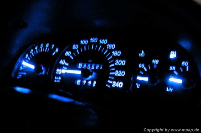

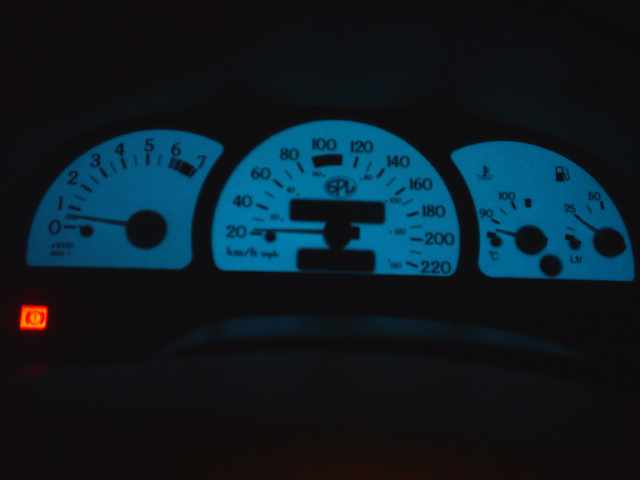

    Ya se que todas se iluminan al encender las luces. Pero por ejemplo los coches mas modernos digamos que al encender las luces se ven de otra manera (audi, golf). Haber si estas fotos ayudan... La ultima podria ser esas de tipo "iluminadas"...

    La 3ª foto que has puesto está hecho con leds, o con bombillas iguales que las del cuadro pero azules.
    La 2ª foto parece que son de plasma, esas se ven "iluminadas" enteras de ese color azul plasma.

    Predeterminado Re: Sobre esferas..
    el se refiere a esferas de plasma,las de Innoparts por ejemplo
    Yo las llevo,y se han de empalmar directamente al cableado del marcador,y listos
    La verdad,iluminan mejor,mas claramente y con mas potencia que las bombillas de serie o leds. tambien esque la iluminacion es 100% igual en todos los puntos....
    Al subirme en un Audi A4 nuevo,vi que las esferas tambien parecian como de plasma...la iluminacion era igual...algo que no me pareció en un Golf4,que era azul,pero la iluminacion era como mas pobre,nose,no me parecia tan buena como en los plasmas,pero quedaba guay
    a mi me gustaria poder ponerme unas plasmas en blanco,que en azul desentonan un poco en mi coche xD pero bueno,quedan de lujo

    Hombre a mi personalmete como mas me gusta es la tercera, porque lo de las agujas con luz me encanta. Pienso que algo debe de haber diferente para que quede asi sobre todo por lo de las agujas.
    Haber si sabeis cuales son pa que queden asi
    es que no es lo mismo, de serie, la iluminacion de las esferas y de las agujas es compartida, pero si tu le pones esferas de plasma, las agujas quedarán con la iluminacion del cuadro.... asique si queires cambiar el color de las agujas tendras que cambiar las bombillas del cuadro
