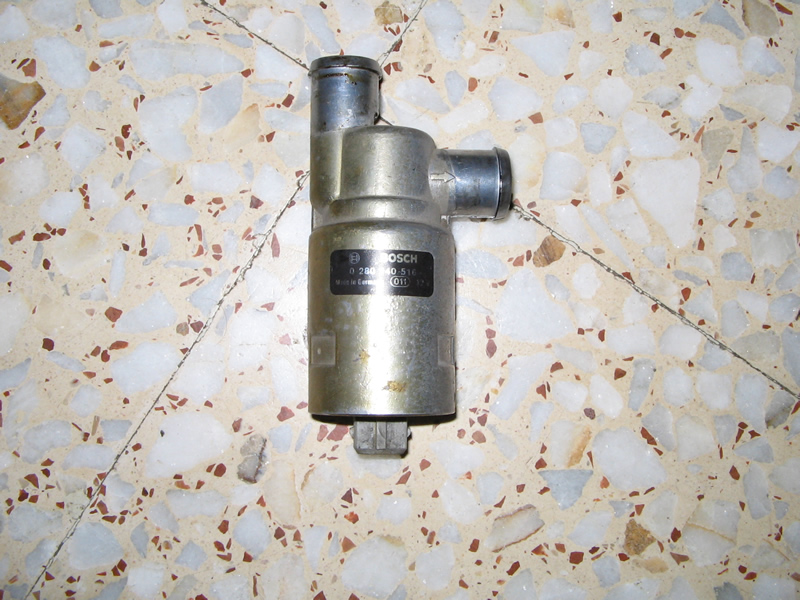

    Buenas... me uno al tema de la válvula de ralentí. Se que hace tiempo había un pdf (el cual descargué pero "ande andará") y he pensado en intentar documentar un poquillo el tema con fotos.
    Pues bien, me he subido la válvula a casa (al igual que el filtro de aire para aspirarlo y las guías de las bacas para pintarlas) y he decidido hacerle unas fotos para ir haciendo ese "semi-brico".
    Para empezar, una foto de la válvula (visión general)
Nombre: valvula_ralenti_general.jpg
Visitas: 308
Tamaño: 220.6 KB

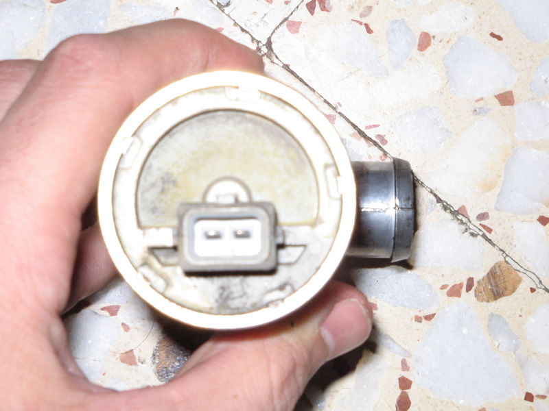

    Sigamos con la vista del conector y la explicación (que creo que es correcta, a falta de probar).
Nombre: valvula_ralenti_conector.jpg
Visitas: 283
Tamaño: 153.3 KB
    La explicación para el conector es: positivo a la derecha (en el lado de la salida de aire) y negativo al otro. (Que alguien corrija si es incorrecto, por favor).

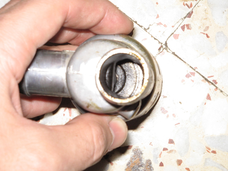

    Y las bocas del aire:
    - La de entrada (manguito largo)
Nombre: valvula_ralenti_entrada.jpg
Visitas: 282
Tamaño: 147.4 KB

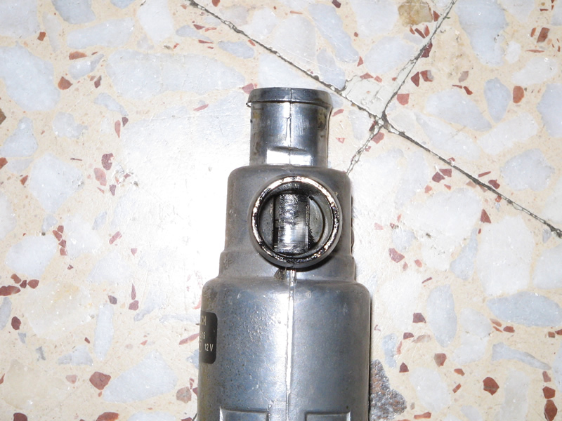

    - Y la de salida (manguito corto)
Nombre: valvula_ralenti_salida.jpg
Visitas: 267
Tamaño: 189.5 KB
    Ahora, falta que alguien que ya la haya limpiado nos guie, si tiene fotos del proceso. Aún así, yo cuando lo realice intentaré hacer fotos a la mayoría y os las pongo.
    Por lo que veo en la válvula hay algo que parece aceite sobre todo por la boca por la que se ve la trampilla. Ese aceite por lo que he leido no es de la válvula, sino que es la mierdecilla que se va acumulando.
