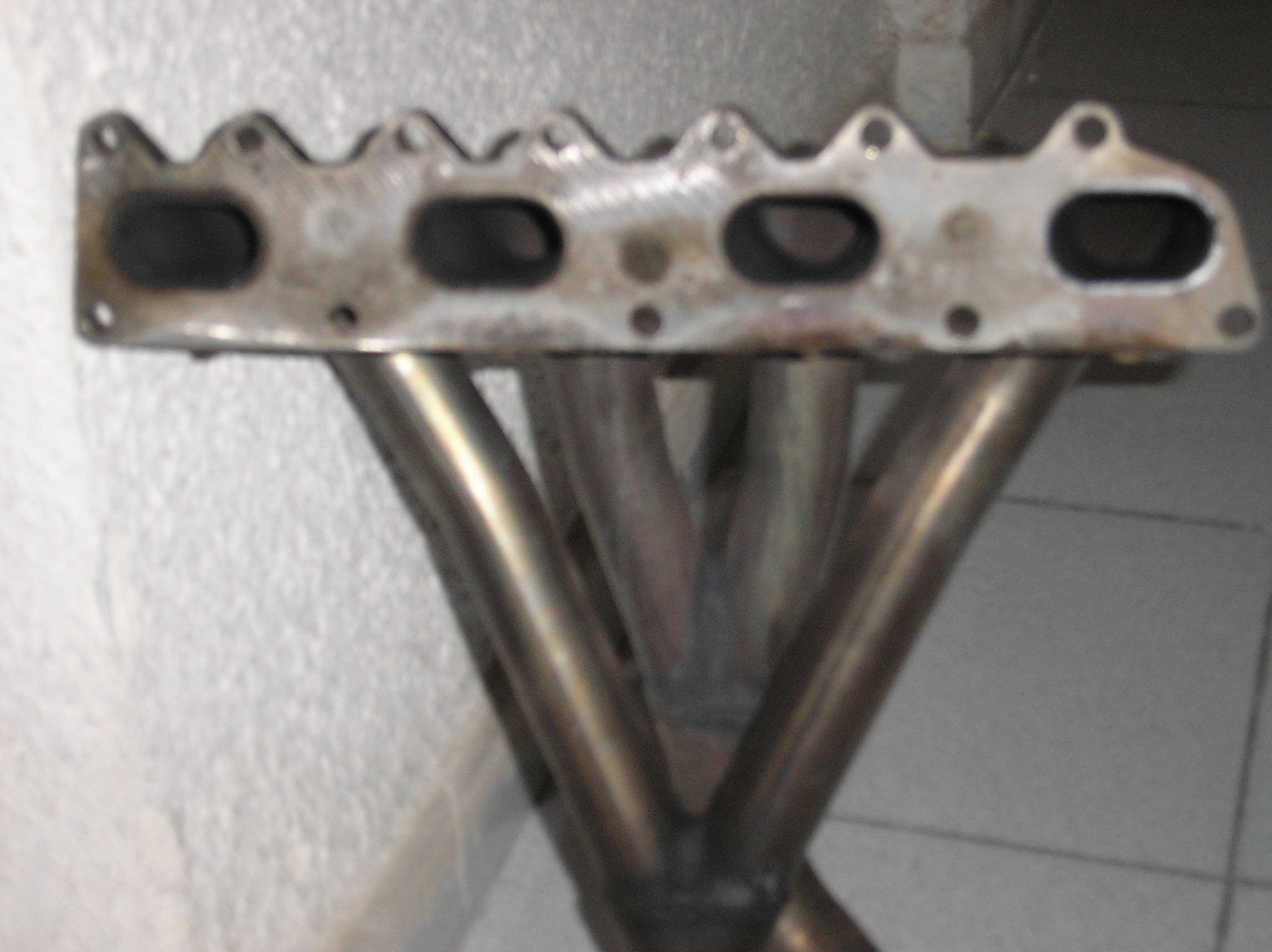

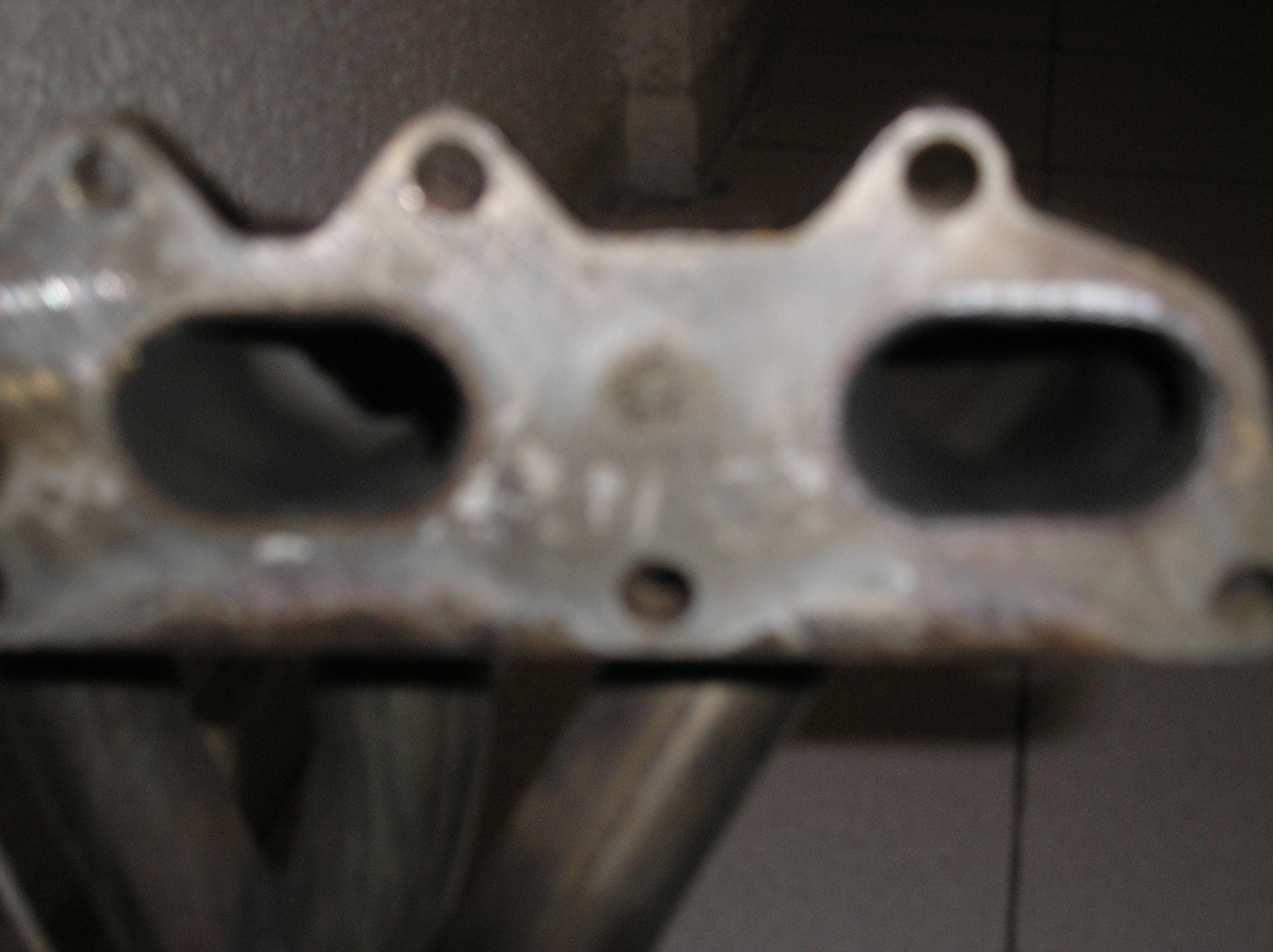

    Un colega me dio estos colectores ke pensaba ke valían para mi astra 1800 16v pero lo superpuse y no coincidía los tornillos de la culata estoy casi seguro de ke son de un opel pero no se el modelo. un mecánico ke conoce los motores bien haber si es capaz de saber si es de un corsa o de un astra me parecen ke son de algún modelo de motor 1600. Esta deducción la saco por las lumbreras son rectangulares y el tornillo del soporte ke esta sobre el medio la sonda landa y las curvas prácticamente igual ke el ke tengo de serie. y si no me equivocó la mayoría de las lunbreras son redondas por los motores ke e visto en el desguace si identifico de cual coche son, para venderlas o cambiarlas por alguna pieza ke me valga os dejo una foto y un pequeño retillo. un saludo y haber si no boy mal encaminado :-? Clic en la imagen para ver su versión completa.

    pues creo que son de un c20xe

    estoy con bufarron, tienen toda la pinta de ser de un 2.0 16v

    Yo tuve un cadett 2000 16v y se parecen pero las lumbreras de escape de cadett 16v eran redondas yo creo ke andan sobre un 1600 ecotec por que vi la culata y sus lumbreras eran también rectangulares como las del 1800 16v de mi astra

    sip. de un 2.0 16v
    P.D.= no los tires ehh¡
    nop,las lumbreras del kadett son rectanglares

    las lumbreras del kadett 16v y de los demas 2.0 16v son ovaladas, iguales que esas que tiene el colector de la foto. y es el unico que lleva la union 2-1 tan abajo de todos los opel de este estilo

    Haber si alguien tiene alguna foto de los colectores del 2000 16v o de la culata del cadett para comprobar y asegurarme. Pero yo la culata de mi 2000 16 juraría ke eran redondas ya dudo pero todos vais por el mismo camino alguien tiene el programa de la opel donde sale el despiece de los coches y poder comprobarlo ¡esta jodida la cosa¡

    pues a mi me parecen de un c20ne, o sino de un 20xe
