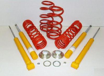

    Yo tambien ando mirando el tema de suspensiones xq las de serie andan muy tokadas ya....mirando en Ebay he visto unas que no son de marca conocida, (xq tampoco quiero gastarme demasiado ya que el coche no vale mas de 600) la marca en cuestion es "GT Cupline Sport" en teoria es una suspension deportiva....que tal iria? aunque no sea una Koni cumpliria su funcion mejor que la que tengo que en baches....te vas pa todos laos. Podeis darme opinion sobre esta suspension, (no que me compre una Koni ni na deso que ya se que seria lo suyo pero no dispongo de medios jejej)
    Para un kadett E 1.6S la suspension y los muelles serian estos de la foto? Es muy dificil ponerla? Gracias y perdon por el tocho. un saludo
