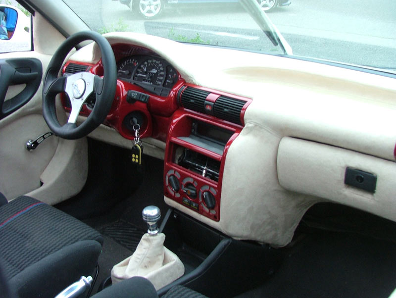

    pos m gustaria cambia de aires el salpicadero de mi astra pero nose si pintarlo o ponerle de esas laminas imitacion aluminio y tal. k me recomendais?
    en caso de pintarlo con spray, q spray utilizar, alguno en especial? y como darle brillo como el de la foto que adjunto.
    D que color m recomendais pintarlo? gris plata? granate como el de mi coche? otro en especial?
    gracias y un saludo!

    recomendacion? lo que a ti mas te guste... xDDD
    para pintar y que quede brillante como el de la foto o compras spray de pintura con acabado brillante o pintura y luego una capa de laca brillante...
    el de la foto, me parece horroroso... pero por eso son gustos personales xD

    Yo de ti lo desmontaba,o compraba uno de desguace,y lo llevaba a pintar a un taller de pintura....ellos sabrán lijarlo y tal
    Ya que los salpicaderos,llevan normalmente alguna capa de silicona,de productos para abrillantar y tal, y eso se a de eliminar,sino salta la pintura
    Yo llevo bastantes piezas del salpicadero pintadas,a spray y despues con barniz abrillantador,queda bien,pero tan bien como llevarloa al chapista y que lo pinte con pintura de coche...nanai,y eso pienso hacer
    Si quieres el efecto brillo de la foto,te recomiendo un chapista. Todos los coches que he visto con piezas de interior pintadas con ese efecto,son en chapista.
