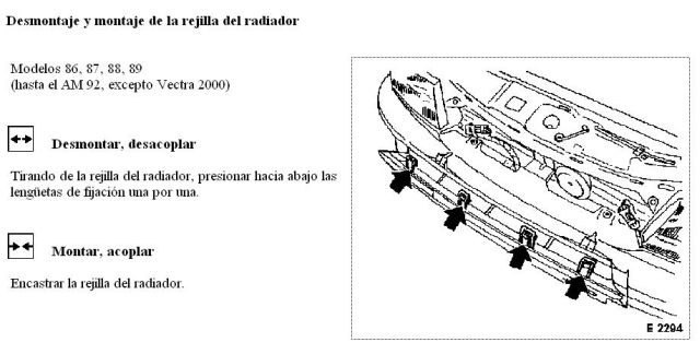

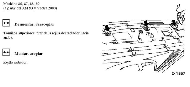

    Hola otra vez, tengo un amigo que tiene un vectra y se le a roto el cable de abrir el motor ¿ como podemos hacer ? ¿hay que quitar la calandra delantera? ¿ como ?.
    05 Feb, 06
    1,714
    Predeterminado Re: Cable roto, como abrir????
    yo asi lo ice, se salio y no abria. Mire d meter la mano por abajo, pero entre el radiador y demas era komplikado.
    Asi k tienes 2 opciones, o romper la kalandra o sakarla kon muxo kuidado. Yo lo ice d la segunda manera y la verdad puedo decir k estaba bien metida. Kosto sakarla aun sabiendo donde llevaba los anklajes. Eso si, la del korsa no llevaba tornillos pa sujetarla, la de vectra no lo se.
    Y luego pa meter el kable tb t kostara un pokillo puesto k es un lugar d dificil acceso.

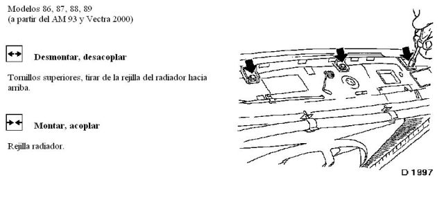

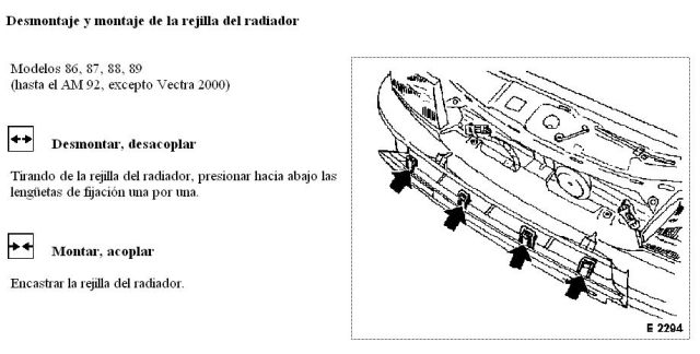

    un par d imagenes, espero k sea anterior al año 93, por k si no malamente.
    Hasta AÑO 93
    A partir AÑO 93

    Gracias por la imagenes pero no, es del 93 un 2.0i c20ne.
