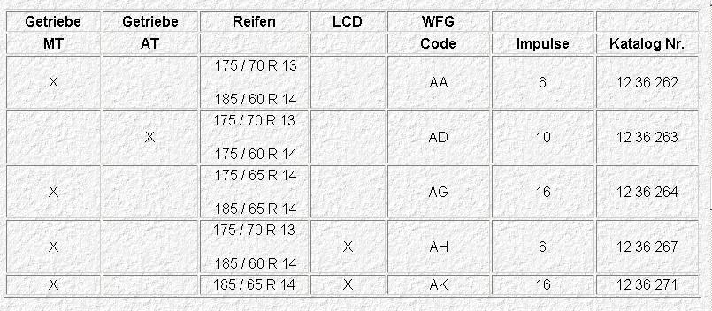

    Como se que muchas perras enfermas andan liadas con el tema de montar cuadros digitales por todas partes, os dejo los trasductores que hay y sus referencias para que los datos que marca el coche sean lo más reales posible:

    hombre esta estupendo esa tablita, a ver si m pillo yo un trasducto q es lo unico q m falta pa montarlo, supongo q el mas q m vendria mejor seria el AK o el AG ya q mis medidas son 165/65 r14 a ver si encuentro alguno un saludo

    Pero segun la caja de cambios que llevaras, no cambiaba tambien el transductor? porque el gsi normal y el 16v llevaban diferente,no? y ala vez llevan misma medida de rueda.

    y la 195/50 R15 ??? joder...
