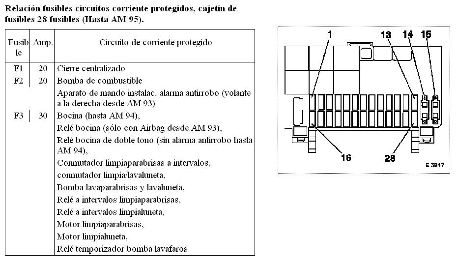

    pues bien, alguno sabría decirme que lleva el circuito? fusible? relé? nada?
    el fusible cual sería? y el relé donde va?¿
    gracias por adelantado

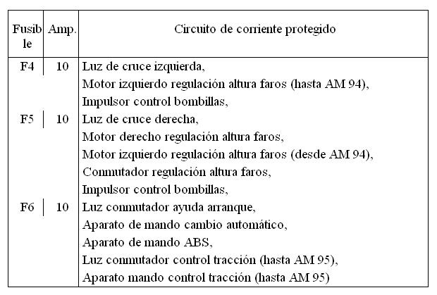

    kreo k no t tienes k preokupar d eso. M expliko kon un par d imagenes k t dejo adjuntas del tis.
    La primera imagen pa enseñarte el kajetin d fusibles, k kreo k el tuyo llevara los 2 maxi a la derexa. si no es asi, korrigeme. Por k si no es asi no t vale lo imagen 2.
    Y si llevas maxi, pos segun esto tu kotxe esta provisto de los fusibles necesarios. Ya sea por llevar en el 4 y el 5, o solo en el 5.
    Mas klaro las imagenes.

    osea, que va con el de los faros....
    si, el mio lleva esos fusibles tochos...
