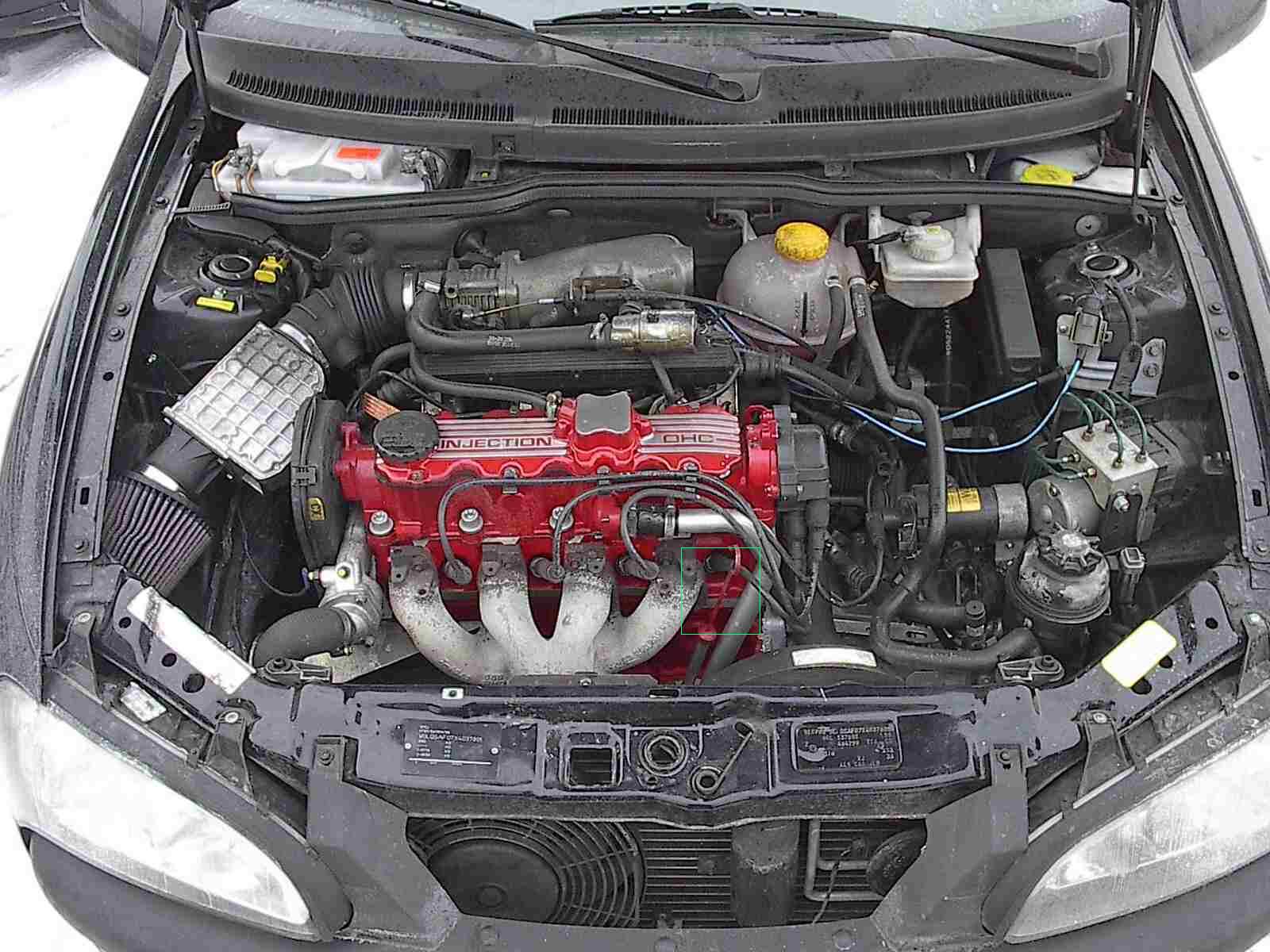

    Predeterminado Re: identificar motor
    veamos, el kodigo d motor va grabado en el bloke motor. Mirando el motor desde arriba, eskina inferior derexa (algo asi komo cerca del delco). viene el kodigo y el numero d serie del motor.
    T dejo una imagen adjunta d un motor y un rektangulo verde donde se enkuentra tal referencia.
    lo que dice eusko, la referencia la llevan troquelada en el saliente del bloque que esta debajo de la primera bujia empezando a contar por el distribuidor. los primeros caracteres son los que lo marcan.
    mayormente en astras encontraras c20ne...... y si buscas en kadett 20seh.....
    Si es un SEH lo encotnraras ahi pero si hablamos de un C20NE lo tendras en el bloke, en la bajante del lado de caja en vertical
    También puede ir grabada en el bloque motor por la parte del volante motor. Los tres últimos 20xe que pasaron por mis manos tenían alli la numeración
