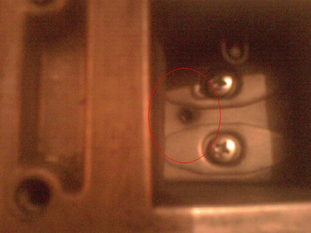

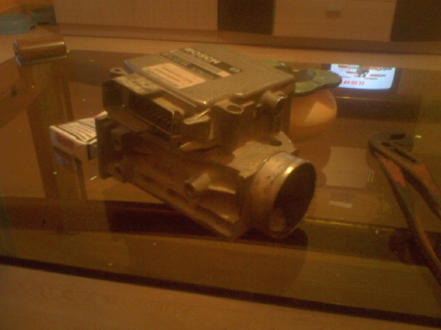

    es esto klo que tu dices:
Nombre: Cauda1.jpg
Visitas: 15
Tamaño: 99.5 KB
ID: 11941   Clic en la imagen para ver su versión completa.
Nombre: Cauda6.jpg
Visitas: 210
Tamaño: 75.5 KB
    07 Mar, 06
    Valencia
    1,690
    Predeterminado Re: FLUJOMETRO (fluidometro) caudalimetro...
    lo unico raro que he visto yo,es que tengo 3 y dos de ellos llevan un bujerito.
    a ver si lo ves en la foto...:ese bujero no se pa que vale,pero lo he probado y va igual de bien con los 3.
    13 Jul, 06
    Corsa A 1.6 GSi E16SE
    248
    Exacto a eso me referia ,en la primera foto se puede apreciar justo por encima del tornilllo de arriba una piezecilla en forma de U como con una bolita dentro pues esa debe ser la encargada de medir el flujo en cuestion,y al fondo se aprecia la trampilla que lleva dos tornillos que se abre mas o menos para dejar pasar el caudal de aire...¿es asi no?...Bueno alguien ha limpiado esa pieza en U que antes comentaba? suele estar un poco ennegrecida.Gracias por las fotos.
    13 Jul, 06
    248
    Pues no se a lo que te refieres exactamente con los 3 y el bujerito...a ver si lo podemos aclarar...un saludo.
    07 Mar, 06
    Valencia
    1,690
    lo que quiero decir es que tengo 3 caudalimetros y lo del bujero en la compuerta es este.:
    la primera foto a parte de los 2 tornillos lleva un bujero y la segunda solo lleva los 2 tornillos.:
Nombre: Cauda1.jpg
Visitas: 146
Tamaño: 31.1 KB
ID: 11953   Clic en la imagen para ver su versión completa.
Nombre: Cauda2.jpg
Visitas: 7
Tamaño: 105.2 KB
