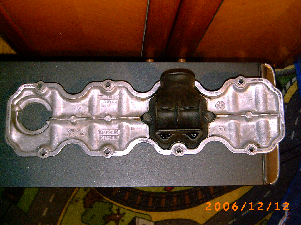

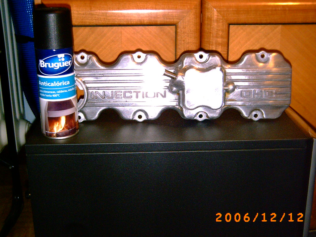

    Ya que voy a cambiar la junta de la tapa de balancines de The Punisher, he aprovechado para darle con la lija un poquito para hacerle unas cositas que le quedaran mu chulas.

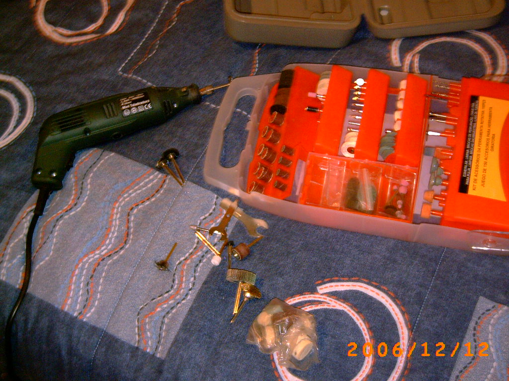

    Esto es lijado a mano con lija de grano medio y mañana dremel para pulir solo un poco y poder acceder con la piedra de punta a los sitios mas jodidos que la lija no me entraba. Despues la pintare con pintura anticalorica negra y las letras y las rayas ya veré como las pinto no me decido...

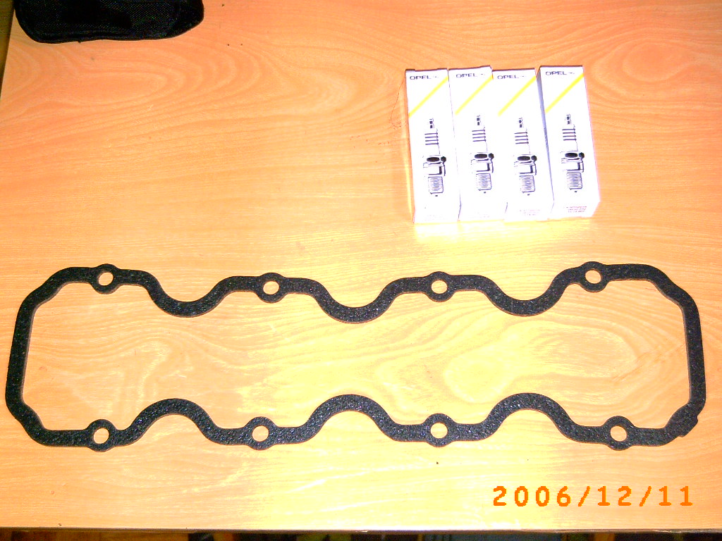

    PD. Ya de paso unas bujias de Opel que todo el mundo me las ha recomendado.

    Laborioso si señor... aunq... pintarlo de negro?? mmm.. opino que el color cromado da buena imagen a los ojos nada más abrir el motor.. piensatelo tt... No lo cargues mucho.. jejej..
    Amos los desafios.. saldremos de esto!!!
    29 Jun, 04
    1,217
    Predeterminado Re: Pues ahora una de tapita de balancines...
    Yo lo pintaba en blanco o plateado y las letras en rojo... lo he visto en un 20NE de un cali y queda de lujo...

    Puedo observar ahi la junta de la tapa : ¿es la original la que venden en la Opel? ¿sabeis si hay alguna otra junta o alguna manera de que no sude?Lo digo porque no duran casi nada y al de poco tiempo otra vez estan perdiendo aceitillo...no se si os pasara a vosotros tambien.

    La PELO vendía dos tipos de junta de taapa de balancines, pero no lass había para todos los motores. había una de corcho y otra como de caucho... de cualquier forma, lo de la perdida de aceite de nuestros chiquitines es un mal endémico que aparece con laa edad... la mejor solución es junta nueva + sellador tipo Nural28.

    La has dejado muy bonita, sí señor, y como dice tito custom, así queda muy muy guapa (después de pasarle una lija más finita que no se vean las rallas).
    Ahi va mi opinión, pero con tu gato haz lo que tú quieras...
    Pocket_GSi Guest
    ahora que lo decis si, queda bonita asi pero ya que he comprado el bote voy a probar a ver que tal queda, siempre la podre volver a pulir o cogerme otra de desguace para repetir el proceso.
    os pondre fotos a ver si os gusta.

    la compre en la opel por vicio porque donde me tira es por la junta de carter no por esa pero ya de paso tambien, pero da igual que sea opel o no, es un cacho de corcho duro por eso no te rayes.

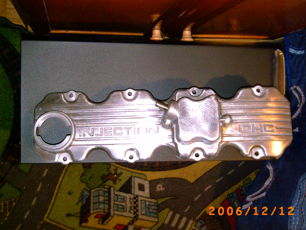

    Juasss, igualita q la mía. Mi motor tiene más mierda que el sobaco de un grillo. Ya que la vas a pintar en negra, te pongo una foto con las letras en rojo, queda bastante curioso.

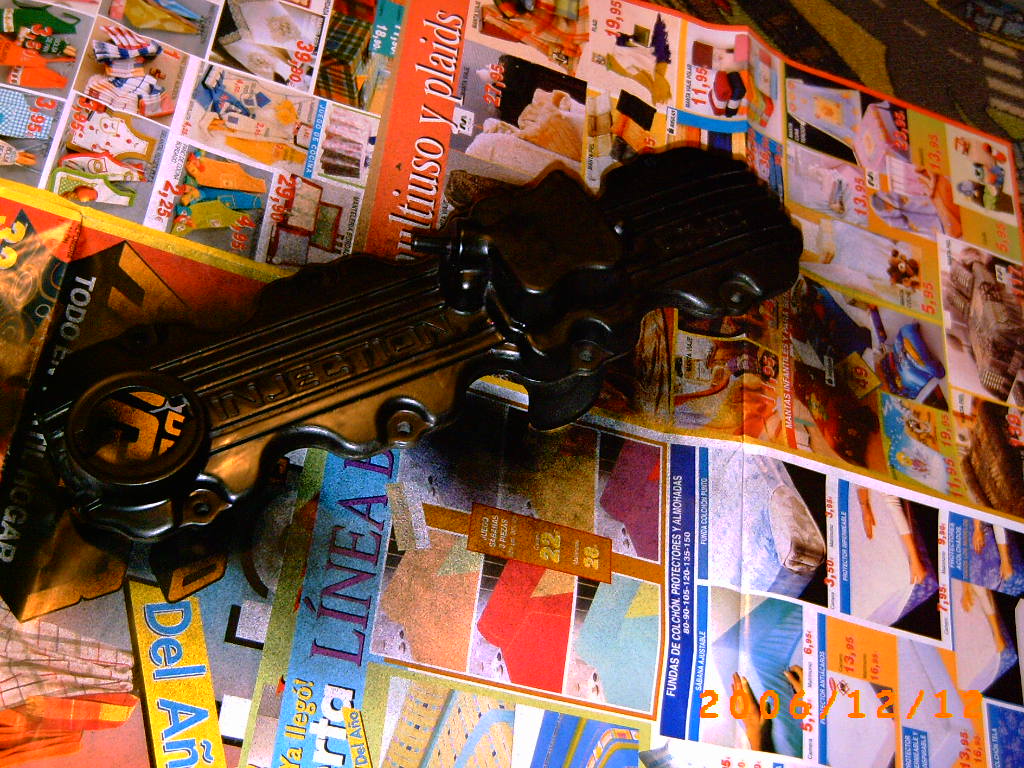

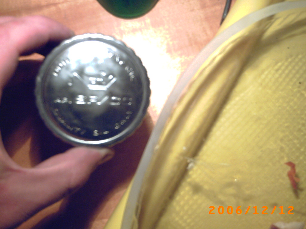

    la he pintado con la anticalorica ya de negro, voy por la tercera y ultima capa y a ver que tal quedan las lineas luego... sino me gusta la regalo y me pillo una de desguace para puliarla bien con su lijita fina.

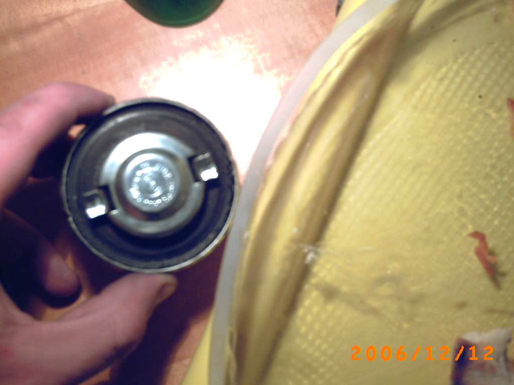

    Tambien he pulido un taponcito de aceite ya que estabamos...
