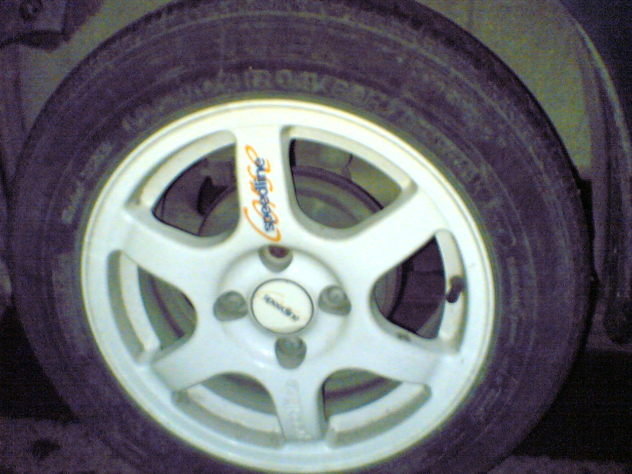

    pues aver, estoy pensando en cambiar d llantas ya q ls originales no m gustan, queria ponerle o bien uns en 14 o como muxo unas en 15!!!!
    mi duda es..... si meto la llanta en 14 seria 195 60 como la q llevo pero con q ET?¿?¿
    y si fuera en 15 meteria o bien la 195 50 o la 205 50 pero con q ET?¿?¿?¿
    alante supongo q no abria problema pero y atras?¿?¿?¿puede ser q roze!!!!!asique mi duda es q ET como muxo le tendria q meter para q no roze!! llevo la suspension d serie!!!!!ah!!! y llevo la pestaña esa d las aletas doblada al maximo, asique supongo q eso m beneficia!!!
    ESPERO VUESTRA AYUDA!!!
    x cierto m gustan estas llantas, son speedline pero q modelo?¿?¿estas ls lleva un cordoba en 14 y le qedaban d pm.
    esta tarde dspues d comer ire a la torre a ver q hay jejeje!!!!
    bueno perdon x el ladrillo!!!
    UN SALUDO Y MUXISIMAS GRACIAS!!!!!!!!!

    Primero te dire que las llantas blancas quedan preciosas con el kadett rojo pero mejor unas multiradio blancas speedline.
    Segundo te dire que como metas 14 otra vez te voy a dejar de hablar

    Si alguien sabe el ET de las llantas de Cali 16v en 15", si te sirve de ayuda, con esas llantas y la pestaña sin doblar, con 205 roza en el 16v, aunque si el tuyo es el 8 creo que lleva menos ancho de vías (que no sé cual es el tuyo).

    El Calibra gasta ET49, como casi todos.

    seguro??? las llantas de opel no rozan ni de coña,llevan mucho ET para que rocen,a no ser que el coche este pegando en el suelo con los bajos pero entonces ya no sera cosa del ET. las de calibra no son de 6" de ancho??

    Seguro, kike, seguro. A ver, el coche está bajao (no se hasta qué punto), y cuando digo rozan, quiero decir cargadito de peso atrás, o al pillar baches, no todo el rato.
    Y como digo, es un 16, que creo (si me equivoco que me corrijan), que lleva más ancho de vía, y con la pestaña de dentro sin doblar.

    aver el mio es un 8v y lleva la pestaña doblada!!! y no esta bajado!!!! antes si pero ya no!!!
