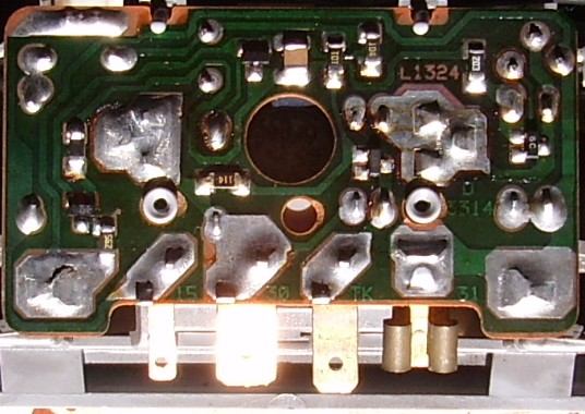

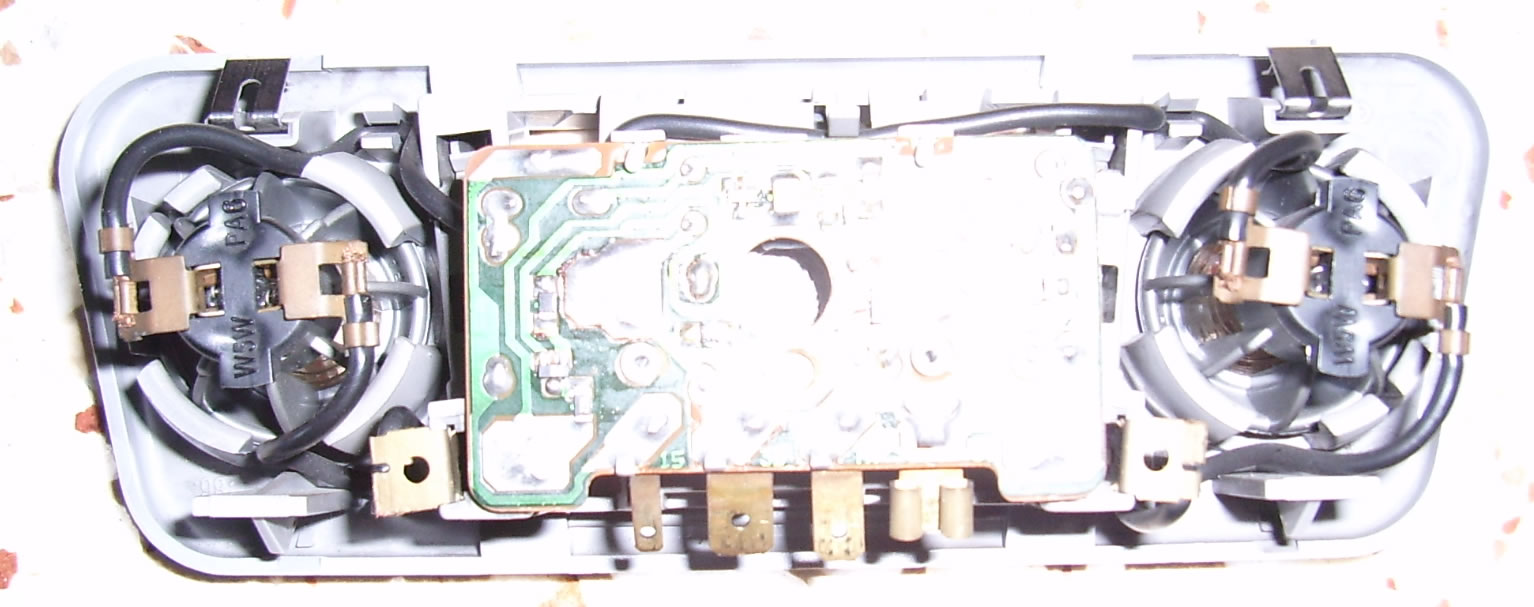

    He llegado a casa y tengo un pequeño problema, por más que intento conexión y tal no soy capaz de que funcione la luz central. Las bombillas están bien pero el problema está que lleva cuatro enganches para los cables y como que... no sé donde va cada uno. He probado varias formas y medía con el tester pero nada de nada. Mi duda es ¿estará jodío el circuito?
    Os pongo unas imágenes para que me digais qué conectar en cada sitio ¿ok? Por cierto, ya sé que tengo que sacarme un positivo directo (no el que tengo) para las luces orientables.
    Esta primera es la foto en la que se ve todo el "cacharro".
    Esta otra es una de cerca en la que se puede ver los nombres impresos en el circuito para la conexión. Lo único que se es que en TK creo que va la masa.
    Gracias por la ayuda. Hasta luego.

    veamos, lleva 4 konektores k vienen designados por los numeros 15,30,31 y uno por las letras TK.
    -30----> 12V direktos
    -31----> Masa
    -TK----> Masa pero d puertas (es decir, del pulsador k va en la puerta)
    -15----> 12V bajo kontakto.
    Para acerlo funcionar kon k konektes 30,31 y TK es suficiente (diria k solo kon 30 y 31 se encenderia tb, no lo aseguro). En tu kotxe tendras donde el plafon 12V fijos y masa d puertas. La masa (31) la puede konsegir etxando un kable a txapa por esa zona (si t fijas bien, por dentro tiene k aber un tornillo kon kabeza exagonal 8 o algo parecido).

    Edito: acado de probarlo en casa y las conexiones son las siguientes:
    - Para luz central es necesario tener conectado 30 a positivo, y 31 y TK a masa.
    - Para las luces laterales, además de tener que darle a los botones oportuno , es necesario conectar 15 a positivo y sólo es necesario masa en 31.
    Eso es todo, si mañana es el día elegido para el montaje, os cuento como va la cosa. Gracias de nuevo. Espero que este post le sirva a más gente.
