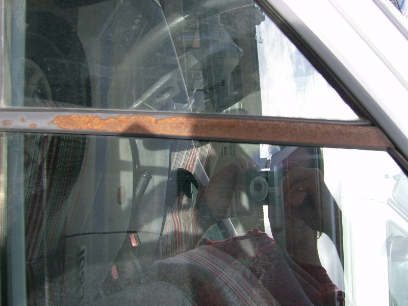

    Tengo ambos marcos de puertas oxidados mas el del piloto que el del copiloto, he pensado en lijar ese metal con una lija fina para comer solamente la pintura y despues volver a pintar encima, buena idea? alguna sugerencia? gracias.

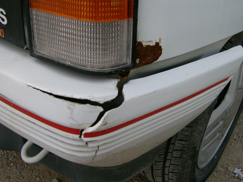

    Otra tengo el parachoques de atras en el estado que demuestra la foto, se puede salvar? O paso directamente y me busco otro por desguaces? Cuanto tiempo me puede llevar soltar uno y poner otro? Mi parachoques es alguno especial (lleva enganche para remolques pequeños).

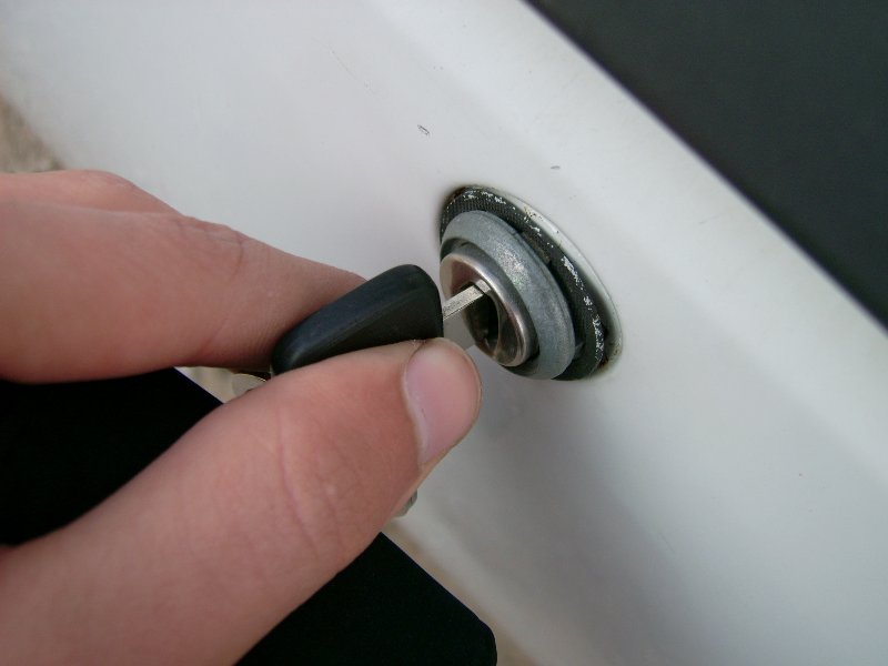

    Ahi va que se me olvida! la cerradura! intentaron petarla y robarme el coche ace ya algun año que otro... Sugerencias para ponerla bien? o paso y pillo otro juego en desguaces? si se puede evitar esto ultimo mejor que mejor!

    Revista bien que no tengas ya picaduras en el metal y comprueba que solo es que se ha oxidado la capa exterior del metal. Si es así cogete la Dremel o un taladro con cepillo de puas de metal y dale caña hasta que se quite todo el óxido. dale lija fija con lijadora, limpia con alcohol o desengrasante y pinta.
    Para pintar, puedes apañarte con spray de imprimación tras limpiar, encintas todo bien, un par de manos de imprimación en spray dejando secar, luego un par de pintura de tu color, dejas secar también (y entre medias) y luego el barniz.
    Igual con esa esquina tan fea que tienes atrás, aunque ahí tendrás que sacar el bollo que veo tienes o rellenar e igualar con masilla de carrocero.
    La cerradura parece que lo que tiene roto es la grapa interna, búscate una de desguace, o aprovecha para poner cierres de seguridad tipo AGA.
    El paragolpes puedes arreglarlo con manta de fibra de vidrio por dentro y pegando bien con resina, luego lijas y quizá pintas, pero si encuentras un paragolpes en buen estado no te van a cobrar más de 40 euros así que tu mismo.

    Tema cerradura dentro de lo posible me gustaria no tener que llevar dos llaves encimas por eso de los lios que vienen despues pero si las cerraduras AGA merecen la pena se ara, de que se diferencian de las que llevo? Son mas robustas contra los cacoS? podria cambiar TODAS cuando digo todas digo desde puerta asta el contacto pasando por el maletero....

    las cerraduras AGA son tipo piton(candado de moto).yo las llevo en el mio y las suelen vender en pack de 3 2 puertas y el porton,la del contacto me parece que no,igual con invento casero se puede,pero esa es la de menos.

    Se llama masilla de carrocero, si te ponen cara rara di "la que lleva catalizador", que suele ser un bote en formato tubo pequeño, dado que se añade aproximadamente un 5% respecto a la masilla que hagas.
    La masilla la tienes en latas "escabeche style" desde pequeño tamaño a unos cuantos kilos, pero ya te advierto que cuesta un poco cogerle el tranquilllo. A mi me gusta mucho y hace tiempo que no trasteo con fibra.
    Tienes que hacer de poco en poco según necesites, coges con espátula un poco de masilla, la preparas sobre una superficie plana (un resto de madera, plástico o lo pilles), le echas aproximadamente un 5% de catalizador (suele ser rojo-rosáceo) y mezclas con la espátula.
    El punto: si echas poco catalizador te tardará una eternidad en solidificar o no lo hará y si te pasas lo hará tan rápido que no podrás manejarla.
    Ahora depende de lo que quieras hacer: bien hacer formas con un molde, rellenar huecos... aplicas la masilla con espátula lo mejor que puedas, dejas secar y cuando esté como una piedra, a lijar hasta dejar fino. Si falta o sobra, rellenar y/o lijar hasta que quede perfecto y en ese momento a pintar como cualquier plástico.
    El bote de spray del color de mi coche donde lo pillo? en la pelo? me saldra algo €€ xD
    Los botes de pintura los sueles tener en Feuvert, Norauto y sitios así. Toma tu código de pintura de la chapa que tienes en el hueco del motor (por ejemplo rojo E 547).
    Marco de la ventana me sugieres que valla al desguace saque los dos marcos de otro corsa y le quito al mio estos y le ponga esos?
    Creo que les metere mano jeje entonces dremel o cepillo de puas metalico tal y como me comentas no?
    Si te refieres a la parte metálica creí entenderte que la parte que estaba mal era de la propia estructura de la puerta, con lo que o bien cambias la puerta entera o arreglas la que tienes, nada de coger "marco".
    Las cerraduras AGA las tienes aproximadamente entre 30-50 euros según el sitio y modelo. Yo se las puse hace poco al Kadett y estoy muy contento con ellas. Hice un brico muy detallado sobre como ponerlas que tengo que reconstruir, ya que no se ven las fotos.

    La semana que viene tengo todos los examenes finales asi que supongo que el Viernes SI podre por fin ir a buscar los materiales.... La masilla de carrocero donde la pillo?
    La pintura negra del marco es alguna especial? Si es asi donde esta la referencia? Segun me comentaste Uzi la de la carroceria esta bajo el capo en una chapa me parece que tengo alguna foto de ese sitio ya la buscare. Al final ago el quitar oxido y pintar.
    La e mirado y leo E474 esa es la referencia de la pintura blanca de mi corsa? Norauto y fer no se que la tienen, esque a mi lo mas cerca que tengo es un auto equip y me tengo que desplazar km acia alli...... Alguna otra manera de buscar la pintura?
    Las cerraduras tipo AGA supongo que al final se las acabare poniendo por su seguridad y para mi tranquilidad....La del maletero es giras con la llave puesta y pulsas para adentro y se abre sirve la tipo AGA para esa cerradura? Que grado de dificultad tiene se tarda mucho tiempo en acer el cambio lo digo para poder acerlo en una tarde xk el coche duerme en la calle si lo se .....
    Lo del marco de la puerta esque tambien tengo este tema en paralelo en ComunidadCorsa.es Uzi el otro dia encontre dos Corsas en desguaces pero ninguno GSi y algunos peor que el mio el parachoques obviamente....

    La cerradura del corsilla de mi madre está igual que esa, y yo creo que va mejor... si tienes que coger algo de dentro y no llevas las llaves no las necesitas, si quieren abrirlo no te doblarán el marco recién pintado ni te quitarán los lamelunas como me hicieron en el kadett... si total, si quieren abrirlo lo van a hacer igual... XDDDD
