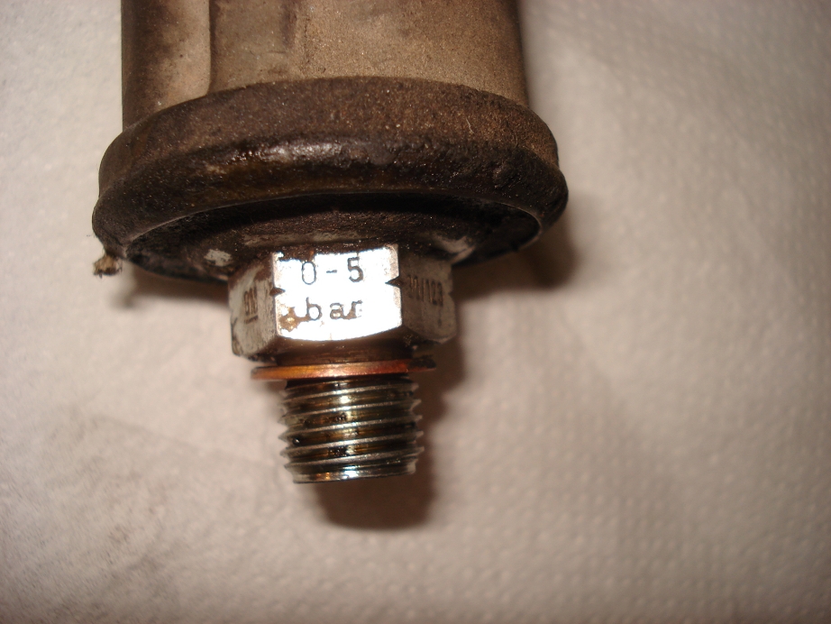

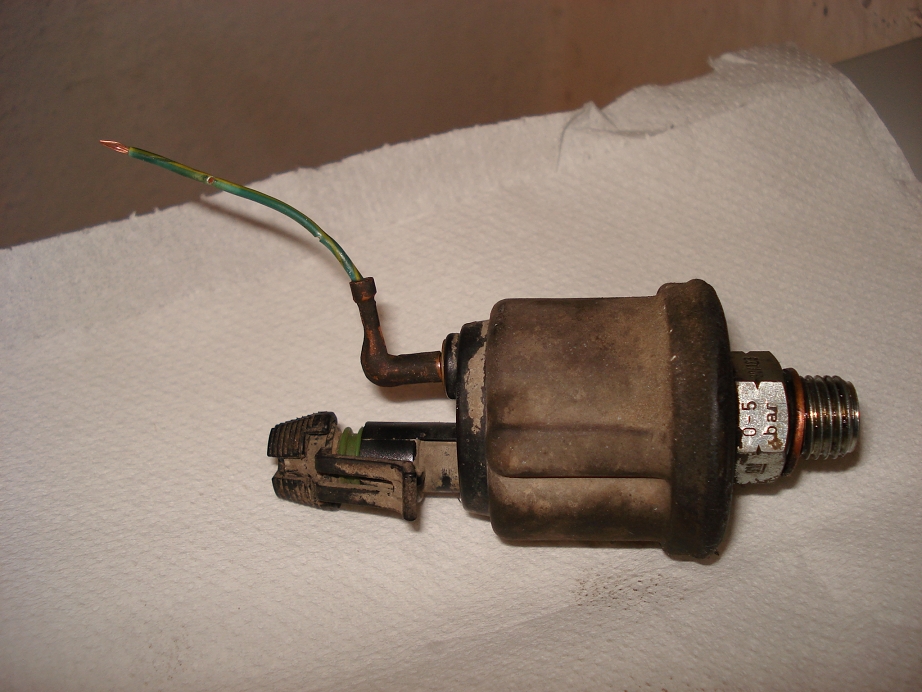

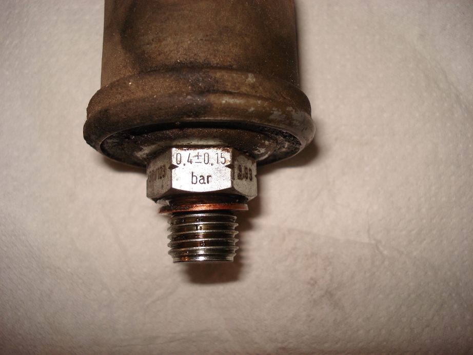

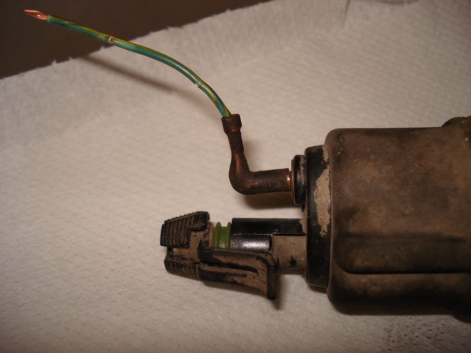

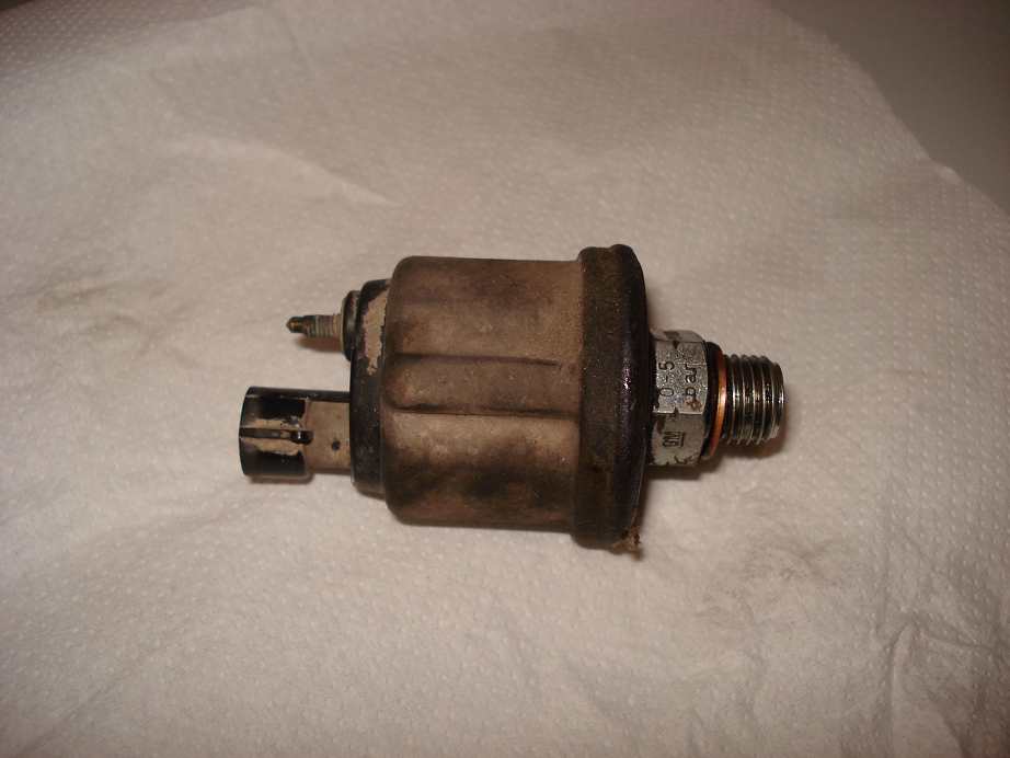

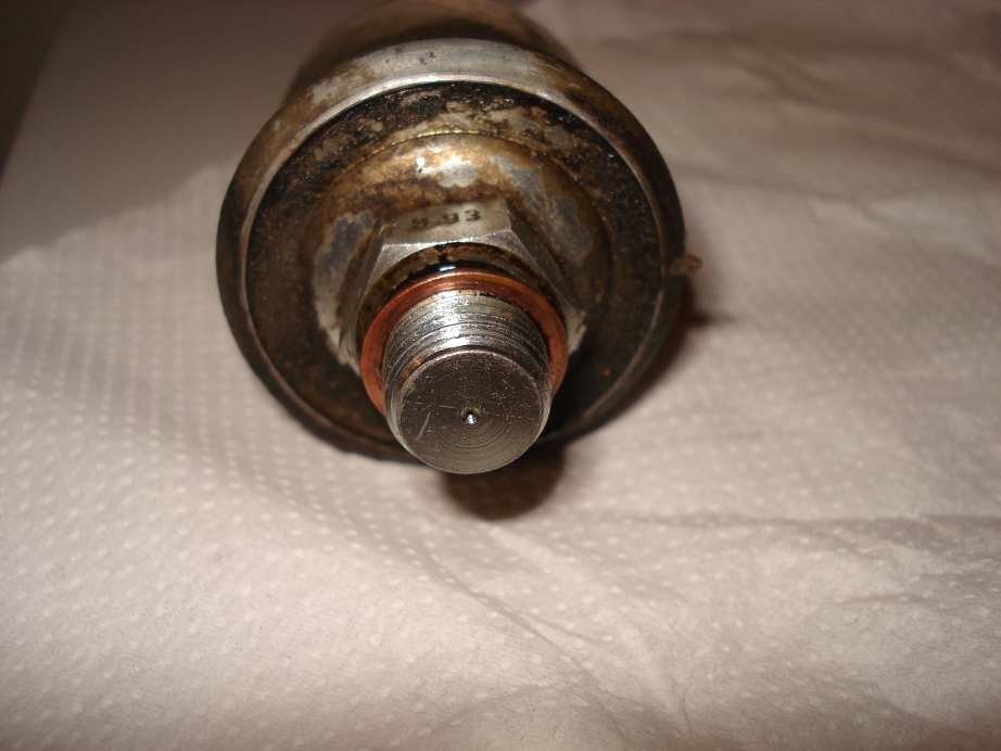

    Aqui dejo unas cuantas fotos del sensor en concreto el del Corsa A GSi...lo primero decir que este se desmonta con una llave plana de 19mm. Podreis observar que lleva dos conexiones una arriba a la cual le llega el cablecito fino ese verde y amarillo y otra negra abajo a la cual se enchufa una clemá...me supongo que la de la clema es la que marca la luz roja pues yo solo llevo actualmente esa conectada y la otra la de el cable fino sera la que marque en el reloj del cuadro y ese cable no lo tengo puesto (porque no lo encuentro por ahi colgando).En la foto frontal plana al final de la rosca tambien se puede observar el pequeñisimo orificio por el cual se mete el aceite y en las otras fotos se pueden leer las inscripciones de presion en el hexagono...una imagen vale mas que mil palabras...
Nombre: Sensor_presion_aceite_1_RES.jpg
Visitas: 300
Tamaño: 419.7 KB
ID: 11493   Clic en la imagen para ver su versión completa.
Nombre: Sensor_presion_aceite_cables_1_RES.jpg
Visitas: 287
Tamaño: 440.1 KB
ID: 11494   Clic en la imagen para ver su versión completa.
Nombre: Sensor_presion_aceite_cables_2_RES.jpg
Visitas: 257
Tamaño: 400.9 KB
ID: 11495   Clic en la imagen para ver su versión completa.
Nombre: Sensor_presion_aceite_agujero_RES.jpg
Visitas: 261
Tamaño: 415.8 KB
ID: 11496   Clic en la imagen para ver su versión completa.
Nombre: Sensor_presion_aceite_bares_1_RES.jpg
Visitas: 222
Tamaño: 398.9 KB
ID: 11497   Clic en la imagen para ver su versión completa.
Nombre: Sensor_presion_aceite_bares_2_RES.jpg
Visitas: 253
Tamaño: 413.6 KB
