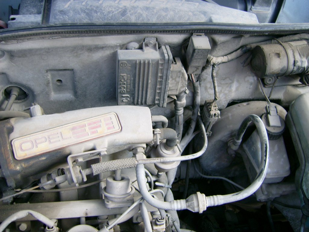

    Bueno pues esta mañana e ido a ver mi Corsa y ahi dejo los casos de tiene pastilla de gasofa y el mio que no tiene, a ver si me lo podeis confirmar....
    Gracias,
    Saludosss.

    es q casi ningun corsa mk1 lleva la pastilla de octanaje...el mio tampoco la lleva o yo no la veo...creo q se empezo a montar a partir del año 90, q llevan la tapa de balancines distinta, no es ranurada. saludos!

    Predeterminado Re: Dudas Varias Corsa A
    no,los mk1 tambien la montaban seguro,todos los que he tenido yo la han llevado,
    del 88 del 89 del 90 y el que tengo ahora del 91)mk2)tambien la lleva
    no es por el año,es por la electronica,los que llevaban bosch no llevaban,los siemens si llevaban
    JOSETI... tio, lava el motor y veras como ves la pastilla, jajajaja.
