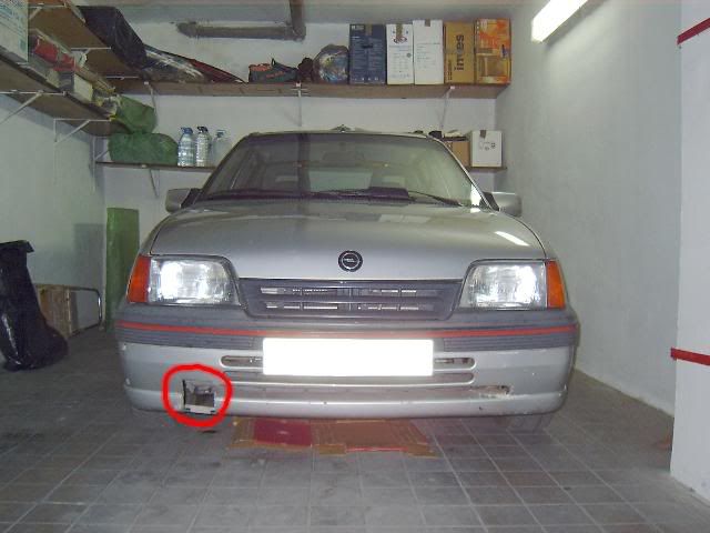

    Esta tarde si que ha cundido el bricolage. Me cago en el cambio horario por la mañana, pero reconozco que estar hasta casi las 21:00 en la calle con luz es una pasada.
    A lo que voy, lista de trastadas:
    - Montaje del paragolpes del GT rojo que transformé, en el Kadett
    - Montaje de regulación eléctrica de los faros.
    - Montaje de cosa magnética para la gasofa (gentileza de La Torre Vs bolsillo sorpresa)
    - Montaje de los aros de los seguros de las puertas (lo hice en la quedada)
    - Revisión del anclaje del catcho tanke (mierda, se me olvidó fotografiar la roña)
    - Pegar la rejilla de gsi negra que tengo en mi calandra (se despegó en la quedada)
    Os dejo un montón de fotos, espero vuestras opiniones sobre la nueva y casi definitiva estética del brico-kadett.
    Tenía los dos marcos con regulación eléctrica, pero el derecho (en sentido de la marcha) tiene la fijación del faro al motor y una de las rótulas jodidas asi que lo he dejado para otra ocasión sin terminar.
    Bueno, el otro tampoco estaba entero, para que funcione he hecho una ñapa de las mías usando un tornillo, dos arandelas y una tuerca que se fijan al punto donde iba el tope de plástico blanco enfrentado al eje del motor. El tornillo tienen una dimensión tal que he podido atornillarlo al hueco que tiene el eje de plástico del motor en su interior (si alguien necesita fotos de esto por lo que sea las hago).
    Funciona perfectamente, de hecho os hice unas fotos en el garaje B pero no se ve muy para allá. Se aprecian las cuatro posiciones del mando (mando que me traje de La Torre y puse hace tiempo).
    También puse un bloque de imán que me encontré puesto en el manguito de la gasolina en un kadett y como me ha hecho gracia pues lo he puesto (previo fregoteo con kh-7.
    También me traje de La Torre el sabado de la quedada, dos reposacabezas a juego con los delanteros para sustiuir los que puse atrás en su momento. Previo uso intensivo de amoníaco han quedado genial.
    No lo he puesto porque como sabréis tengo las plazas traseras ocupadas con parte del eje de trasero de discos de un gsi 16v que voy a montar, jeje.
    Un abrazo a todos y espero vuestros comentarios.

    Bufff, cómo ha ganado el coche con esa defensa. Cada día vas a mejor

    Te ha quedado perfecto!! Tienes pensado hacer algo más en el exterior??
    Y en el interior?? Como lo llevas??
    1 saludo
    "Prefiero perder un minuto en la vida que la vida en un minuto"
    Predeterminado Re: Por fin paragolpes delantero puesto (y muchas fotos)
    En el exterior lo único quizá darle un pulido para quitarle algunos roces, conseguir la tapa del paragolpes, pintándola si hace falta y arreglar un bollito que tengo atrás.
    En el interior muchas cosas, desde terminar de montar los elevalunas delanteros, el Parrot que lo tengo sin poner, las guanteras delanteras de las puertas con las vias separadas (me falta tapizarlas), la pantalla de la cámara de marcha atrás...
    Y claro, el puente trasero de discos cuando toque cambiar tambores y un conjunto de amortiguadores y muelles chulos cuanto toque tambien... ¿a que sí qmack?
    Ah, y la barra de copelas delantera que la tengo sin poner.

    UZIELGAL, enhorabuena, ahora si que parece un GT pero personalizado a tu gusto, ha quedado de miedo, uff y con antinieblas y todo en la defensa de un GT.
    PD: Has visto que a todas las defensas del GT se les caía una pequeña pieza de plástico donde va el enganche?, al mio le duró pocos años sin caerse, no se libra ni uno.

    Sobre el plástico del enganche, no creo que lo puedas encontrar y menos en desguaces, no les duraba a los GT ni dos asaltos, otra cosa es que te curres uno, que no lo dudo de ti con lo manitas que eres jeje.
    PD: Mira el mio los años que lleva así, sólo tengo una foto del coche con la tapa de plástico cuando no tenía ni un año, poco después desapareció sin dejar rastro, lo suyo es fijarla bien para que no se vuelva a perder, lo malo es encontrarla, suerte con ello.

    Ya sólo queda que le pongas lo que va entre puerta y puerta, el adhesivo que parece fibra de carbono jeje, no se si sabes a lo que me refiero, no se explicarlo mejor, con eso último sería ya todo un GT y ojo, que existen los GT con motor 1.6 de fábrica.
