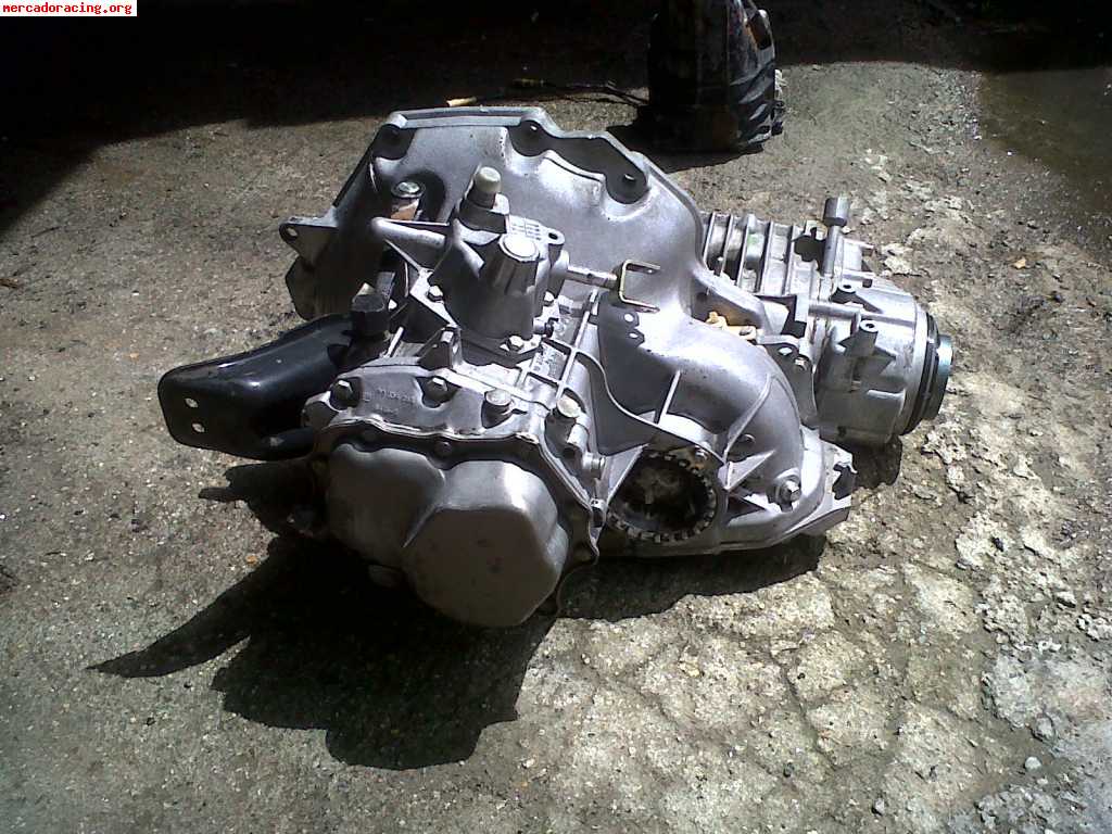

    Muchas gracias...lo que no se es donde esta el tapón de la caja de cambios...

    El taponcito negro que se ve
Nombre: caja-f-20-4x4-calibra-vectra.jpg
Visitas: 1415
Tamaño: 111.4 KB
