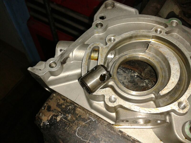

    Tras las investigaciones de Txema, se averiguó el motivo del fallo en la bomba de aceite. Después he visto en Migweb que a más de uno le ha pasado lo mismo.
    Así que ojo con las bombas de Aceite de Autoparts UK.
  3. #903
    ¿Se rompió la luna que va dentro de la bomba o qué le pasó Jose?
  4. #904
    No recuerdo como lo llamó Txema, pero la válvula que es accionada por el muelle, tiene rayas que denotan rozamiento y se debió quedar trabado.
    Curioseando he visto en internet mejoras recomendadas y hasta un kit de reparación para este fallo, habrá que investigar ya que estamos.

    Aquí uno que pule y dice que tirando millas poco menos.
    http://www.mk3oc.com/forum/showthrea...ef-valve-c20xe
    Y el kit de piezas de SBD para cambiarlo, 50 libras aproximadamente que incluye la válvula de nylon, muelle y no se si tapa.
    http://www.sbdev.co.uk/Dry_Sump_Syst...p/Oil_Pump.htm
    Tengo que leer sobre el tema, pero parece ser que con esto la bomba vuelve a la vida, cero problemas y más barato que bomba nueva.

    Por lo menos queda la foto de las mierdas de bombas de aceite que comprais....
  8. #908
    Antes de que se me rompiera a mi eran cojonudas las Autoparts, se ve que a nadie le había pasado. Una señal más de que este coche está gafado, jajaja.
    Al menos está la información de sbd por si alguien quiere probar a resucitar una.
