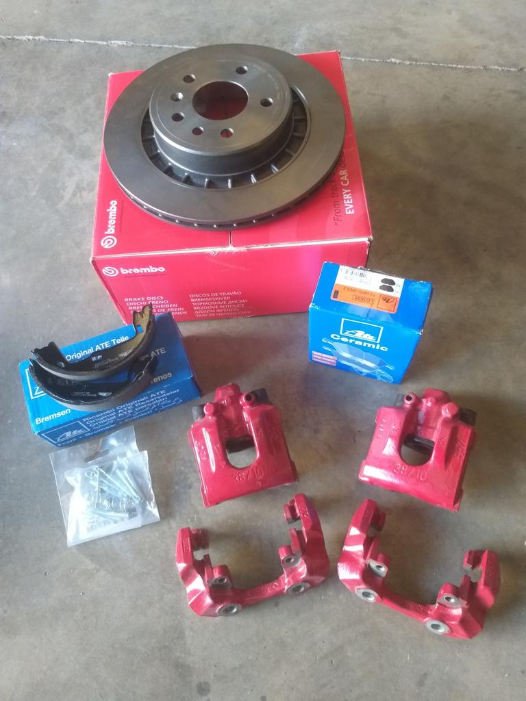

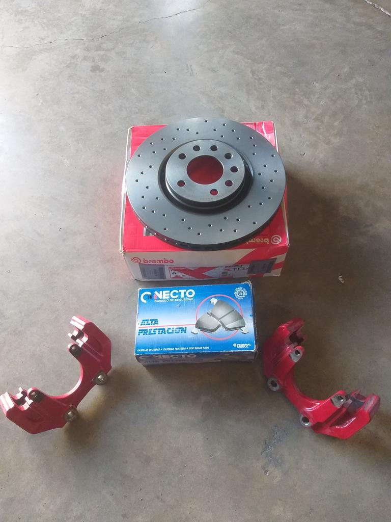

    Mas tarde llego la frenada.
    Las modificaciones eran:
    Upgrade delantero para pasar de 288 a 308 mm cambiando solo portapinzas y poniendo de saab 95 aero.
    Upgrade trasero para pasar de discos macizos en 286 a ventilados en 300 cambiando pinzas y portapinzas poniendo de saab 95 3.0 v6 TiD.
    Piezas delanteras:
    - Discos delanteros 308mm Brembo perforados
    - Pastillas Necto AP
    - Portapinzas Saab 95 Aero
    Piezas traseras:
    - Discos traseros 300mm ventilados Brembo
    - Pastillas Ate Ceramic
    - Accesorios y zapatas freno de mano Ate
    - Pinzas y portapinzas de Saab 95 3.0 v6 TiD

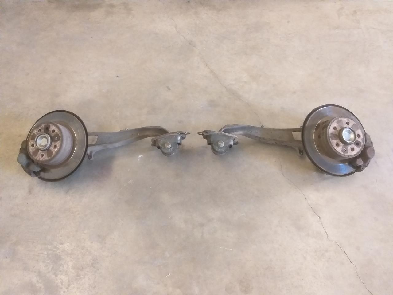

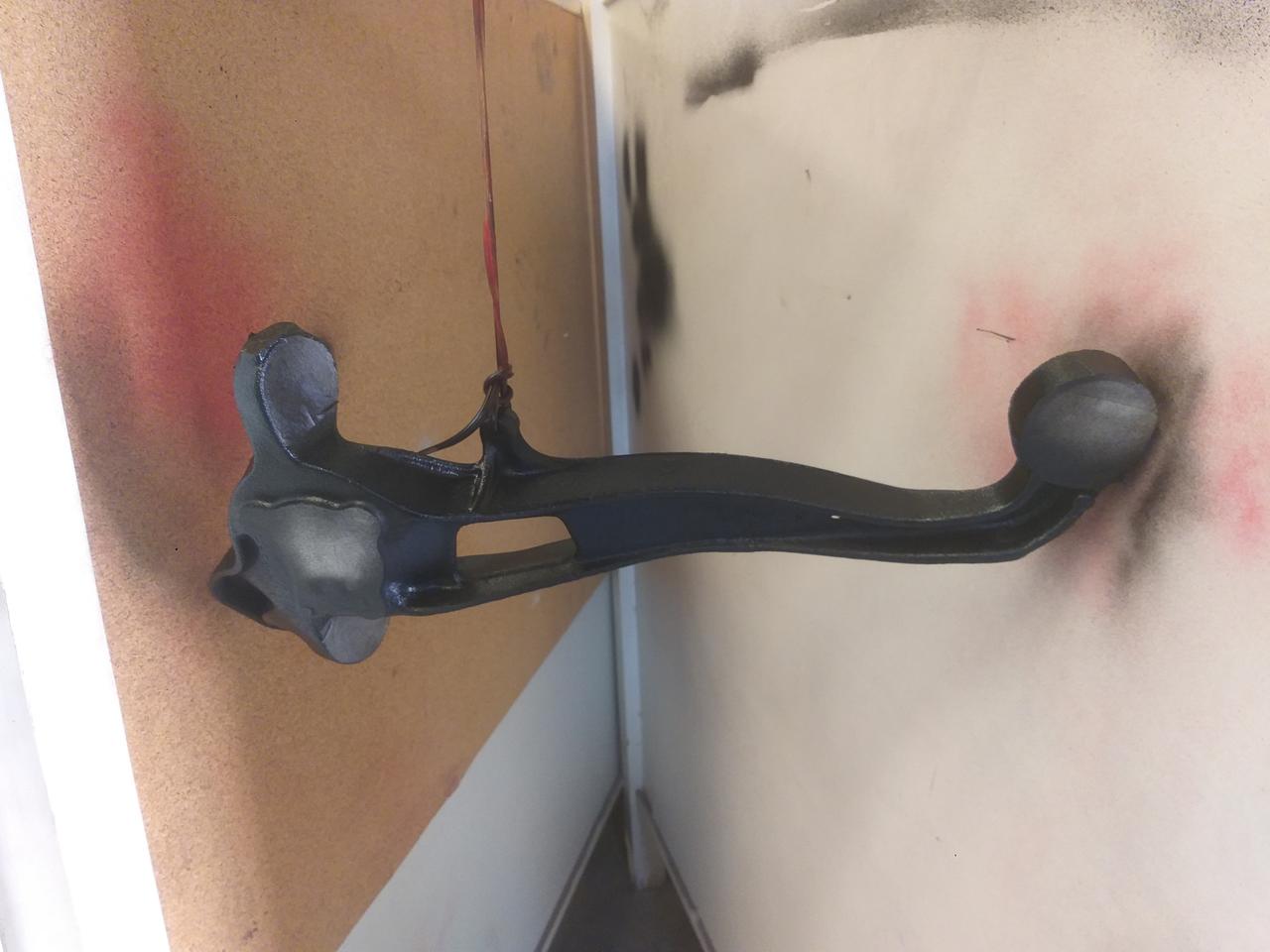

    Con todas las piezas ya en mi poder (frenada, silentblocks, brazos), nos pusimos manos a la obra.
    Para el eje trasero, como base se sacó los brazos del vectra gris despiezado para trabajar en el y luego solo quitar y poner.
    El eje delantero.
    Como se ve en las ultimas fotos, opté por cambiar de tornillos a espárragos y tuercas.

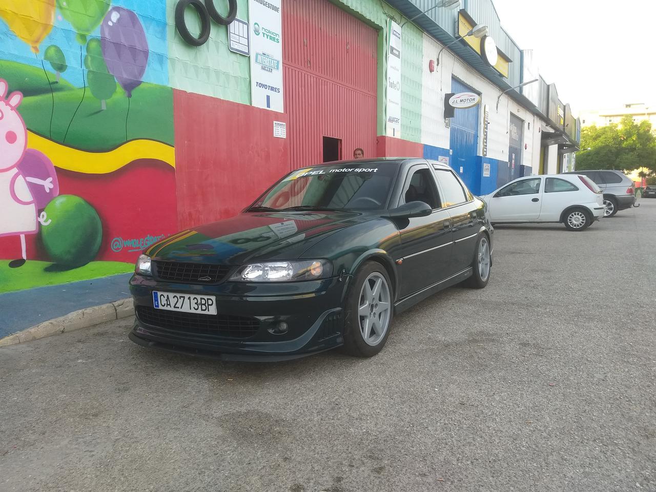

    Buenas de nuevo.
    Con esto de la KDD granaina me veo en la obligación de actualizar el hilo
    Os dejo unas fotillos de un viaje a principios de año antes de que me pusiera con la homologación.
    Y las que mas me gustan...
    La homologación será de:
    - Paragolpes delantero Irmscher
    - Paragolpes trasero Irmscher
    - Taloneras Irmscher
    - Frenada delantera 308mm perforados Saab
    - Frenada trasera 300mm Saab
    - Eliminación de plazas traseras pasando a ser solo de 2 plazas
    - Arco trasero Wiechers
    Cuando lo tenga todo listo subiré fotillos del arco y todo ya listo. Espero tenerlo para el aniversario.
