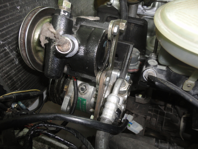

    No la tengo montada todavia pero se supone que la bomba de la asistida queda arriba,no deberia pegar.

    Mira este es el de un amigo que me paso fotos del suyo,(con su permiso),
Nombre: 10022010067.jpg
Visitas: 191
Tamaño: 79.4 KB
    y esta no es de kadett,la encontre en internet pero el sistema es asi,compresor abajo y bomba arriba,
Nombre: asistida y aa no kadett.jpg
Visitas: 206
Tamaño: 231.2 KB

    En teoría y según tengo oído si que pega la bomba en el.soporte de motor de la distribución...
    La segunda foto es del lada niva de alex_13 jajaja

    No lo se,ya te digo que no la tengo montada pero algunos si,que lo digan los que si la lleven y como la han puesto.
  6. #76
    Yo según tengo oído con el soporte de vectra/calibra (el que has puesto y que yo también tengo para adaptarlo) la bomba pega en el soporte motor.
    No obstante dentro de poco saldré de dudas, ya que ayer estuve haciendo las pletinas para enganchar la bomba al soporte y espero probar en cuanto pueda a ver si pega o no para empezar a adaptarlo.
    Y ya miraré a ver para alinear la bomba con el compresor que cuando lo hice no tenía el coche a mano y la puse a ojo más que nada para salir de duda de si pega y cuanto pega.
