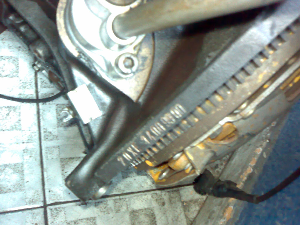

    vale y para saber q es el d 156 q tiene q poner?¿?¿ jejeje
    asias :razz:
    saludssssssssss
    20xe seguido de una serie de numeros

    el metodo infalible y mucho mas rapido es mirar el troquelado del propio motor. escrito en el canto entre el motor y la caja asomandoos desde la aleta izquierda se lee. no tiene perdida, que las cajas y las tapas no dan referencia fiable
    pues si el mas evidente es el que se me ha olvidado. adjunto foto del codigo de motor y referencia del mio para poner un ejemplo.

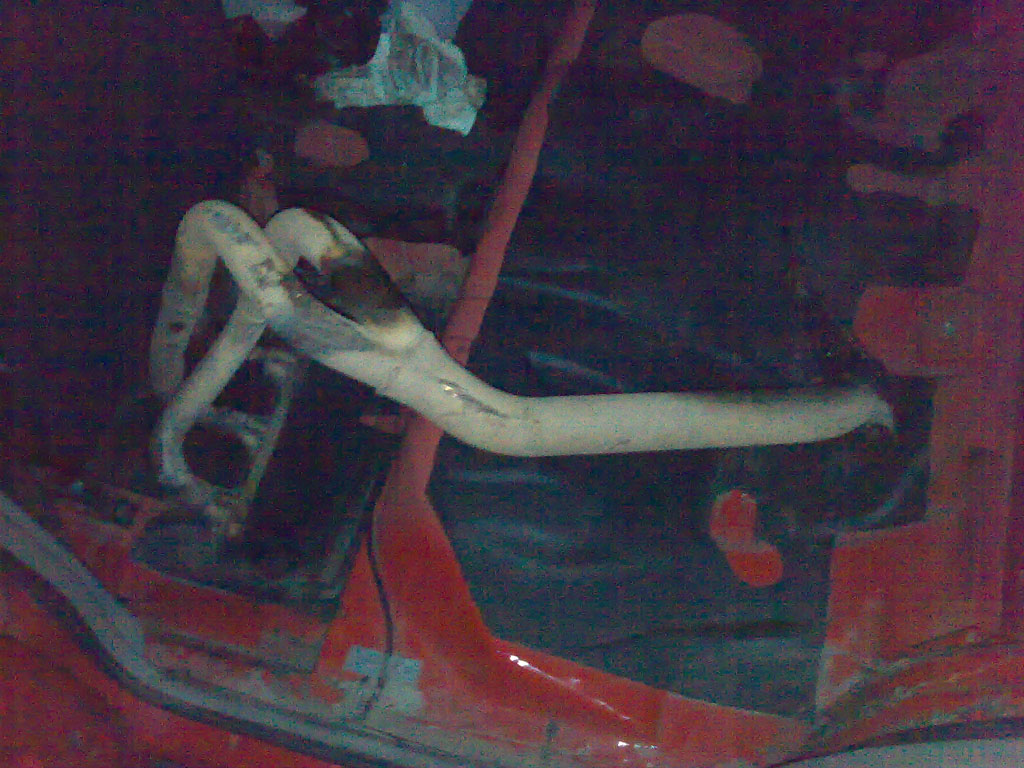

    Buen trabajo antonio, aver si lo veo algun dia y nos tomamos algo, una pregunta, por cuanto te salió mas o menos el intermedio?? gracias

    eso esta hecho.
    no fue el intermedio. fue soldar un tubo de 60mm desde el colector hasta el final con un intermedio duramás que por dentro va medio hueco. 310€ todo hecho ya.

    bueno el colector que venia con el motor estaba como desecho de algun producto que le habra caido encima y estaba picado. me hacia ruido y se ve como el coche perdia en altas, asi que aqui el nuevo colector en muy buen estado.

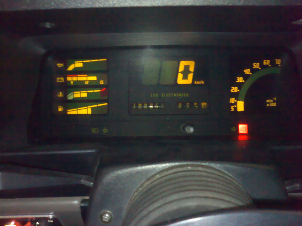

    tambien he pasado un cable desde el conector redondo hacia dentro del coche pinchando el cable azul/amarillo que es el que marca la presion del aceite y ya me la marca en el cuadro.

    eso esta hecho.
    Buen pico es si, pero vamos a lo que me quiero referir, que la pieza solo afecta el intermedio, como he visto en la fotos verdad?
