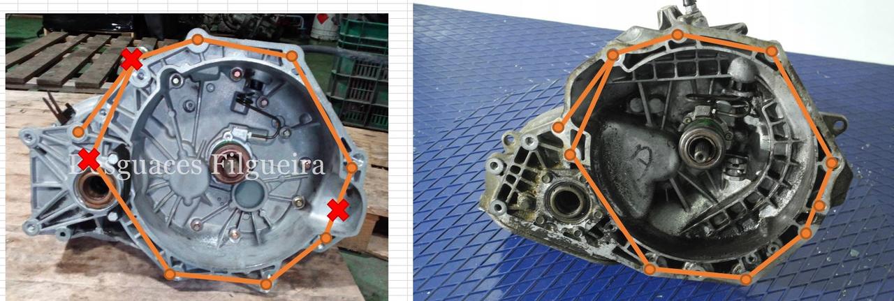

    Van con F23 específica, por el motor de arranque, aunque casa alguna otra, siempre de motores derivados.
    No obstante, tengo que ver si admite un invento sobre campana F20/F16, ya que sospecho que sí se puede mecanizar en la campana el hueco del motor de arranque, probé a superponer dos imágenes con los patrones de anclaje de ambas cajas, y parece viable. Puede haber diferencias porque la perspectiva es algo distinta, pero se acerca, mejor comprobar in situ, ni que sea con una plantilla de cartón, por si por casualidades de la vida, hay compatibilidad. Tengo claro que la caja que montaría a día de hoy es de tipo F20/F18/F17/F16, por ligereza y abundancia.
    Archivo adjunto 61660

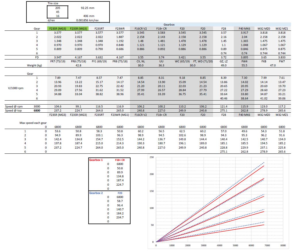

    Como tengo una F16 en el local para jugar, el día que tenga motor, lo plantearé, por el bien de la ciencia. Si no, pues nada, F23, o la que mejor convenga. Tengo un excel con la info de las cajas recogida, "por lo que pueda pasar", y así también se puede jugar con diferentes combinaciones de marchas y cambio. Si a alguien le interesa se lo paso, sin problema.
    Archivo adjunto 61661
    Si no puedes hacer el invento de la campana, puedes usar la campana de una F23 para Z22SE con el núcleo de una F23 de vectra B. Esa F23 tiene la soportería en el lateral en vez de arriba, porque el vectra B va soportado como los nuestros. De todos modos, dudo que después de lo que has hecho, añadirle un soporte para la caja de cambios vaya a ser un problema jaja
    Si quieres una F18 rota para jugar, puedo donarla a la ciencia

    Me gustaba la idea de mantener una F20, entre otras cosas, por la ligereza de la propia caja, pero vaya, que luego ya lo que me pida el coche jajaja.
    Bueno, y si, añadir soportería para caja va a ser el menor de mis problemas

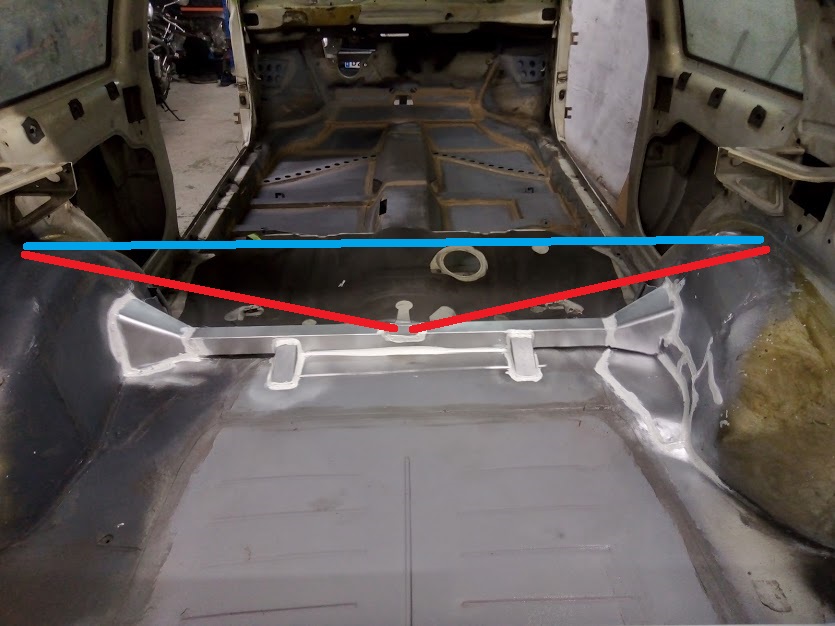

    Ya cerrado, vamos a meter un refuerzo entre pasos de rueda, para hacer las veces de la barra de torretas trasera, pero en versión funcional. Hay que tener en cuenta que intentamos limitar el cizallado y torsión del "marco" que conforman piso, pasos de rueda/laterales, y techo. La idea es cerrar esta apertura lo máximo posible, por lo que vamos a recrecer un marco por la parte inferior, pero además, se va añadir dos tirantes al centro, usando un bracket central, y dos por la parte superior del paso de rueda:
    En el lado derecho, para el cierre, tuve algo más que palabras...
    Esta vigueta va unida al piso por un cordón en su parte central, cosido en los extremos y cartelas en zonas centrales, y otras cartelas estructurales de cierre en los extremos:
    Otros detalles, ya sellados, dicho sea de paso:
    Acabé un cartucho de silicona, y me queda pendiente sellar algunas zonas... después, aplicaré selladora a brocha para disimular un poco más esto.
    Y sobre esta última imágen, irán inicialmente dos tirantes al bracket central. Serán las barras rojas en la imagen, la azul, es posible que no la ponga dado que en combinación es redundante, aunque la tenía proyectada.

    Me quedó soldar el plato del muelle, para lo cual he de montar el puente de nuevo, pero esto es tema breve, para el próximo día, y lo daré por acabado. Podremos pasar delante, donde finalmente me haré con otro subchasis "nuevo". El que modifiqué, no merece la pena re-tocarlo. Voy a perder más tiempo que otra cosa, por lo que valen, cojo otro y ahorraremos tiempo.

    Cómo molan estos últimos avances, ha quedado muy serio.
    Vaya guapo, déjalo luego sin tapizados ni nada q va a molar, ja ja ja ja
    Va a estar jodido montar ahí tapizados, igual es por obligación, jijiji.
    Saludetes.
  9. #749
    05 Feb, 17
    Salamanca
    658
    Eso está quedando mejor que de nuevo, me gusta que cada zona que sueldas la refuerzas con cartelas, muy importantes en ésta clase de trabajos, y muchas veces olvidadas..... a seguir así ánimo.
