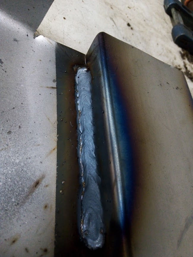

    Otro poco más. Atacamos al lado contrario, ahora ya con las cosas algo más claras:
    Abrimos hueco:
    Abrimos un poco más... al final a veces es mejor recortar más y construir desde cero que intentar hacer malabares con lo existente:
    Y aquí la pieza que suple el citado recorte, y que albergará el plato del muelle y la tuerca y soporte de amortiguador, con sus cartelas de refuerzo, etc etc.
    Se añadió un perfil de refuerzo para el muelle, idem en el lado contrario:
    Detalle de las soldaduras, para Txema y Cicli con amor:
    Completando la pieza:
    La verdad es que la pieza ha sido bastante compleja de construir e integrar, pero el resultado ha sido bueno. Como siempre, mejor el segundo lado que el primero, pero estoy bastante satisfecho con el resultado:
    En algunos puntos, había bastante separación entre chapas, pero decidí rellenar con el cordón de soldadura haciendo "multipasadas"... no es lo más elegante, pero sirve, y debajo de la selladora, no se verá.

    Menudo cordón de soldadura más guapo, por ahí fijo que no va a partir, no hace falta ni desbaratarlo te ha quedado de libro.
    Le estaba yo dando vueltas de cómo sacabas las plantillas que es una cosa que Ami no se me da muy bien y al final he visto en las fotos que usas cartón menudas manos tienes porque yo no ni con cartón.

    Todo cartón, efectivamente, aunque si quieres un consejo, hazlas mejor que con cartón, con cartulina. Se moldea mejor y haces las plantillas con más precisión.
    No obstante, ya te digo que en ajustar, pierdo una cantidad de tiempo increíble. Pero claro, cuanto más tiempo pierdo en ajustar bien, luego lo gano en calidad de soldaduras, y en ajustes en general...
