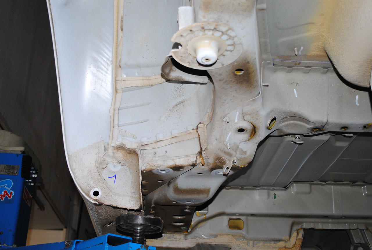

    Aunque parezca un poco raro cómo quedan los "parches" y ese vuelo en el plato, después de revisar en algunos Astras H y Meriva B, que comparten plataforma, me causó bastante sorpresa, porque en muchos paneles se ve claramente la unión con el cordón de selladora y el plato, realmente va al borde del larguero. Ejemplos, Astra H:

    Así que, ni tan mal. Está claro que siempre se pueden mejorar cosas, y como siempre, el segundo lado que haces, sale más rápido y fácil que en el primero (aunque esto no será cierto en este caso, para el próximo post ilustro). No obstante, con la experiencia adquirida, voy mucho más rápido ahora de lo que había ido antes. Espero poder acabar en los próximos días el otro lado, y pasar a rematar delante.
