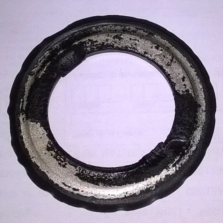

    Rectifico. El aceite que rezumaba venia del tapón de llenado de aceite, que tenía la junta de goma hecha unos zorros. Tapón nuevo, o casi, y ya lleva 3 días seca esa zona.
Nombre: WP_20180628_15_25_42_Pro.jpg
Visitas: 593
Tamaño: 205.9 KB

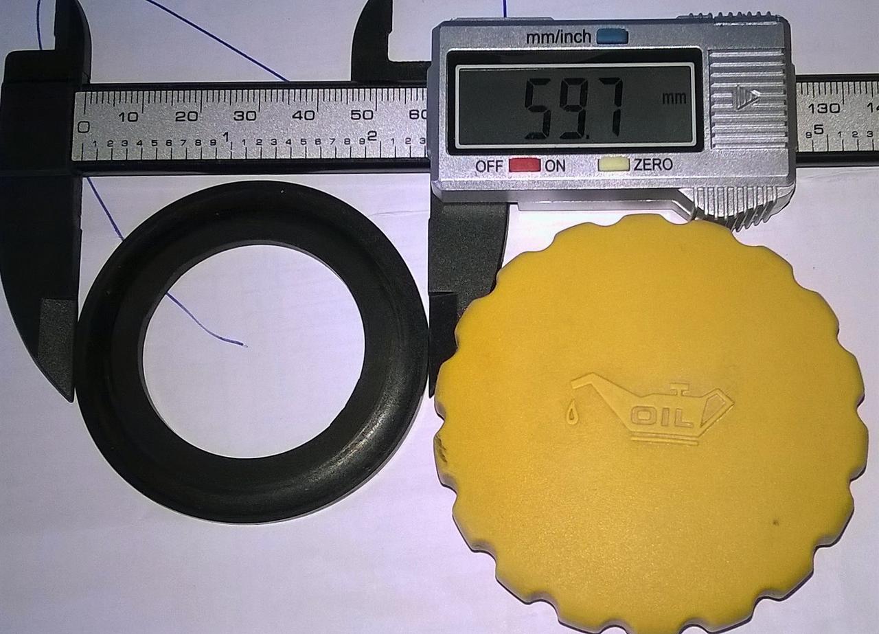

    Taponcillo guardado de hace mucho tiempo:
Nombre: WP_20180624_13_13_15_Pro (2).jpg
Visitas: 646
Tamaño: 142.0 KB

  3. #63
    1,708
    esa goma la venden nueva en la opel. vale euro y pico
  4. #64
    Bueno, aprovechando un pedido yo acabo de comprar 2 juntas de esas en RC24, a 0,79€ cada una, xdd.
