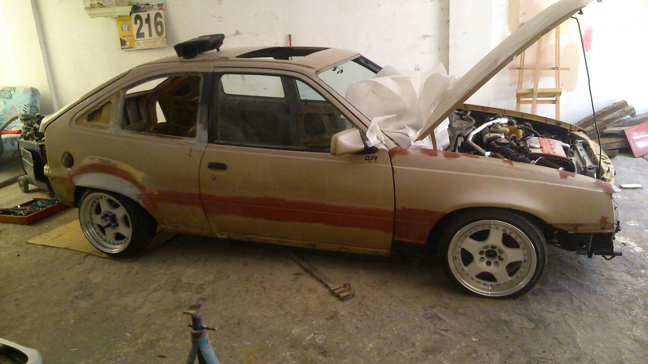

    Bueno hace tiempo que no posteo debido al trabajo y la falta de tiempo, el coche ya a avanzado bastante y ahora que estoy de vacaciones vamos a tratar de dejar el post al día.
    El coche se dejo en chasis prácticamente para sanear y arreglar toda la carrocería limpiándola de óxidos y malos arreglos del pasado.

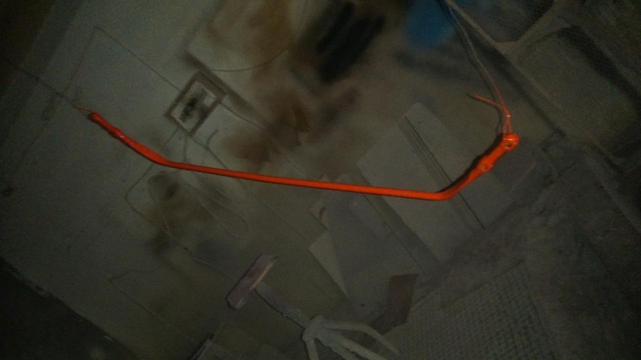

    Una vez resoldado el coche y todo arreglado se le a dado una mano de fondo y antigravilla por la parte inferior del coche. Hemos empezado a pintar las piezas mecánicas, como puente trasero barras de refuerzo pinzas de freno e.t.c.

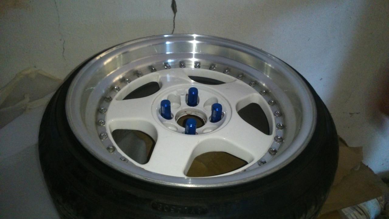

    Nos llego porfin el faldón trasero zender y la powercap casi a la vez. Cambien como el tipo de preparación es german se le a comprado un juego de espárragos y tuercas para sustituir los tornillos.

    Una vez montada la parte mecánica y para seguir con la carrocería empastandola lo hemos bajado para presentar el coche como quedaría para modificar la forma de los aletines.

    Buen trabajo tío! Desmontarlo todo y sanear todos los óxidos es lo mejor que has podido hacer. (Miedo me da el mio cuando le meta mano)
    Sigue así!
