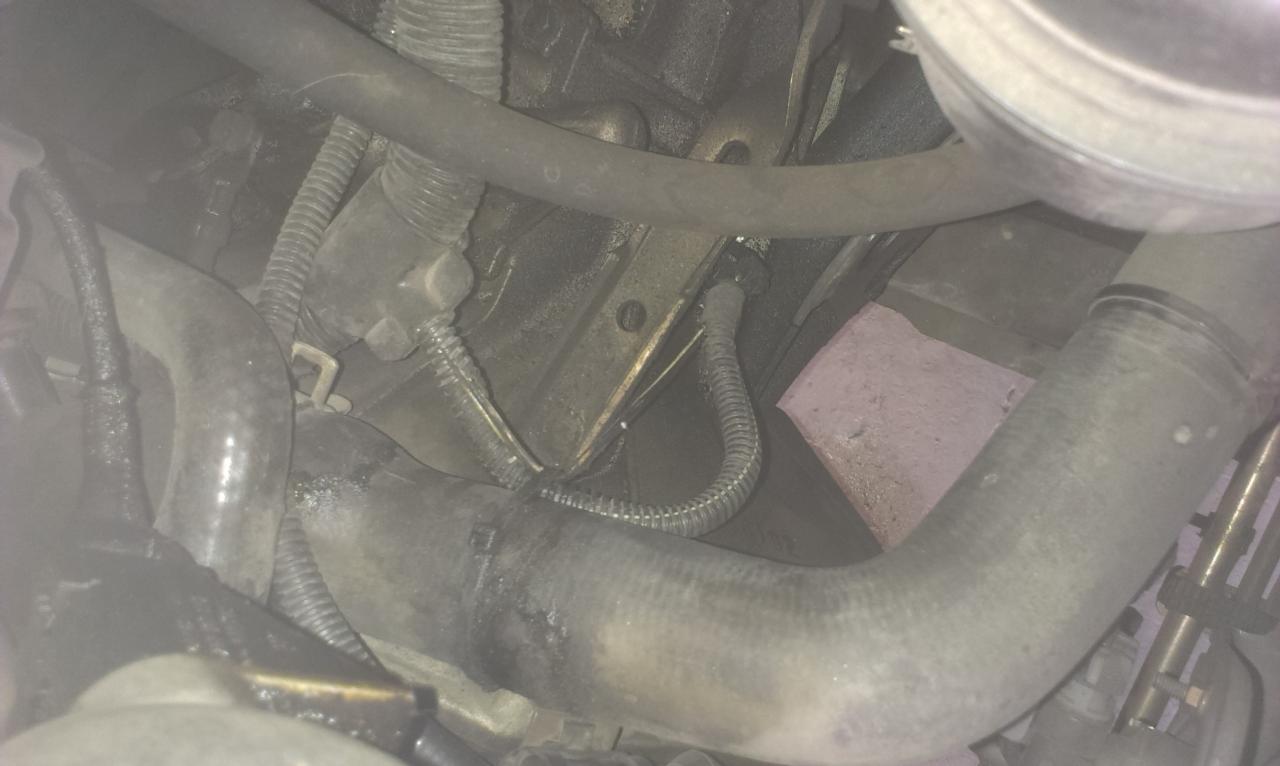

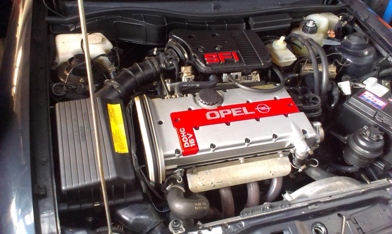

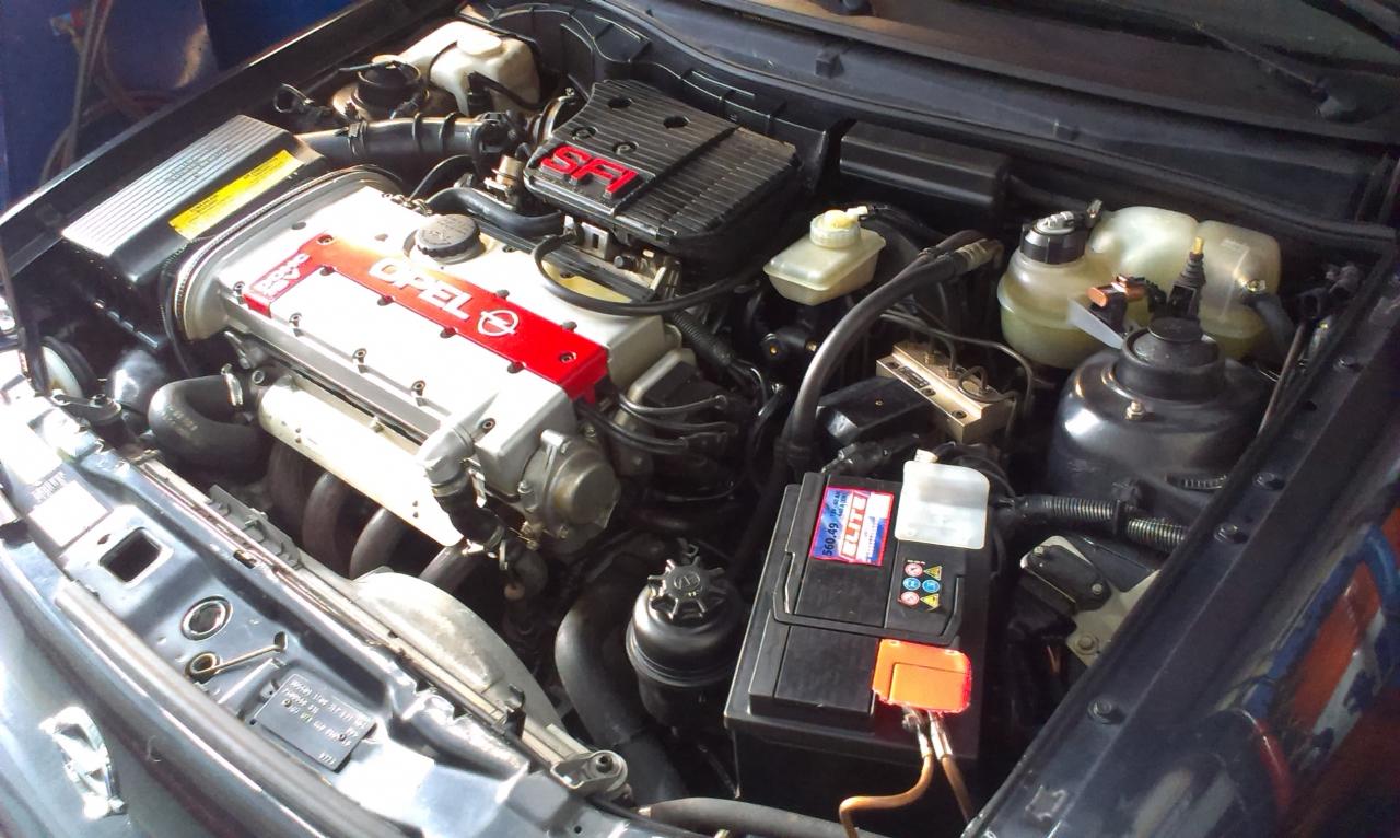

    Bueno, pues subo algún pequeño avance en el post. El coche lleva casi 4 semanas en el taller. El mecánico es de confianza (estuve trabajando allí un año con él) y me comentó que si no tenía prisa en sacar el coche, que me lo iría haciendo en sus ratos libres y se portaría con el precio de la mano de obra, así que desde que lo compré lo he usado 4 días contados.
    Se le ha hecho lo siguiente:
    - Correa de distribución
    - Correa auxiliar
    - Rodillos y tensores
    - Retenes de árboles de levas y de cigüeñal
    - Bomba de agua
    - Anticongelante
    - Líquido de frenos
    - Líquido de servodirección
    - Petroleado completo del vano motor
    El miércoles lo recojo, y espero poder empezar ya a disfrutarlo de una vez, que ganas no me faltan!! Subo unas fotillos de la semana pasada y de hoy, mas que nada por ver la diferencia después del petroleado.
    Un saludo! Agur

  9. #69
    No hay nada como empezar de 0 con el pa saber lo q esta al dia y lo q no.
    Aceite y filtro?
