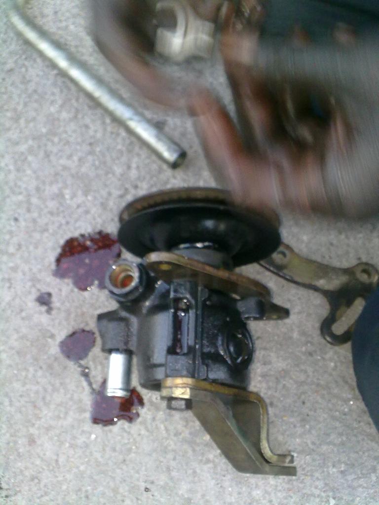

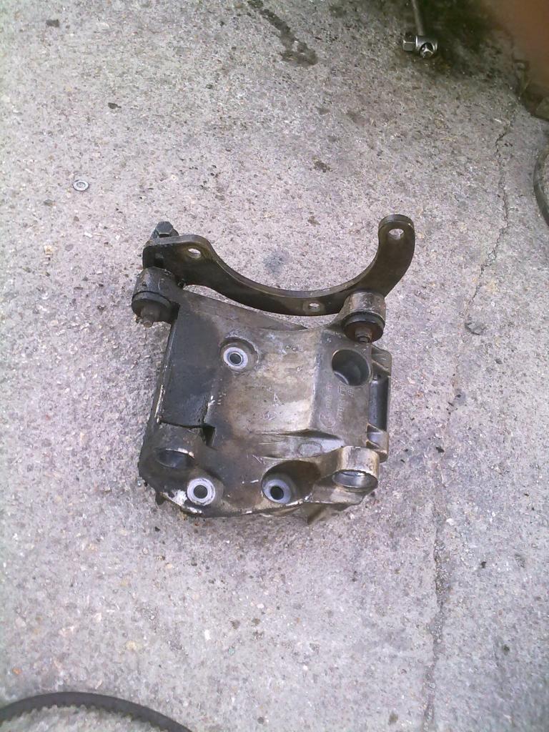

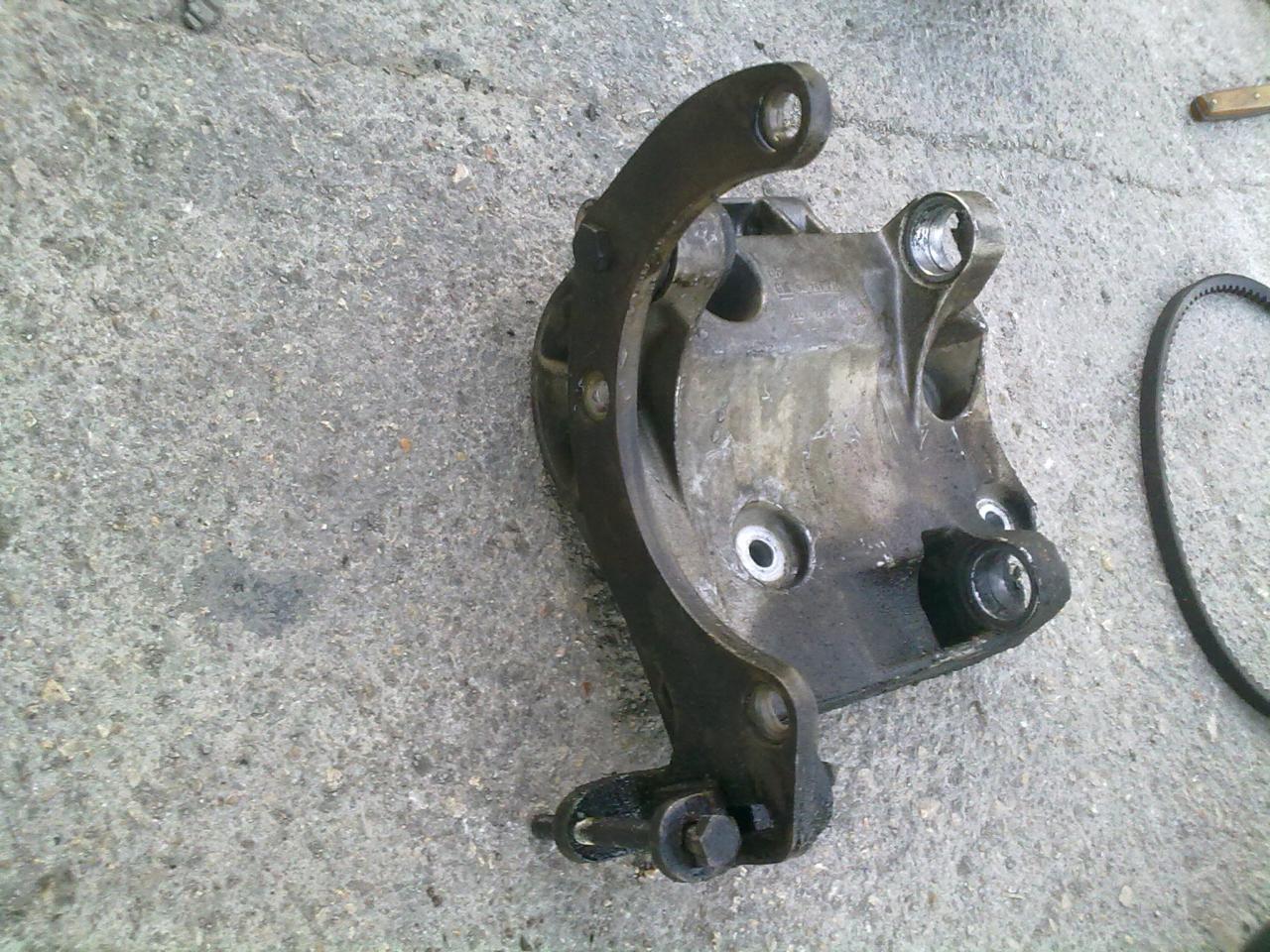

    Vale,aqui estan,

    a ver si valen con estas fotos,tambien tengo alguna estando montado
  10. #70
    Y no te pega la bomba de la asistida en el soporte del motor??
